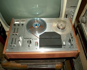

hey ! docenti ČVUT-FEL. tahle diskuze je recese a (nezávazný) folklór, nebo snad není ? interní odposlechový reprák měla připojený (na levý stereo kanál) i naše krásná dřevěná TESLA B-100 (ANP-270) a sice přes rezistor R10 (R334) viz: Bozděch, Josef - magnetofony II., 1971-75 (SNTL Praha 1979), str.158 + přílohy

#25 Příspěvek od Hill »
Ani v B100 se od toho reproduktoru neočekávala žádná extra kvalita, jen kontrolní příposlech.
Primárně se počítalo s připojením vnějších beden.
