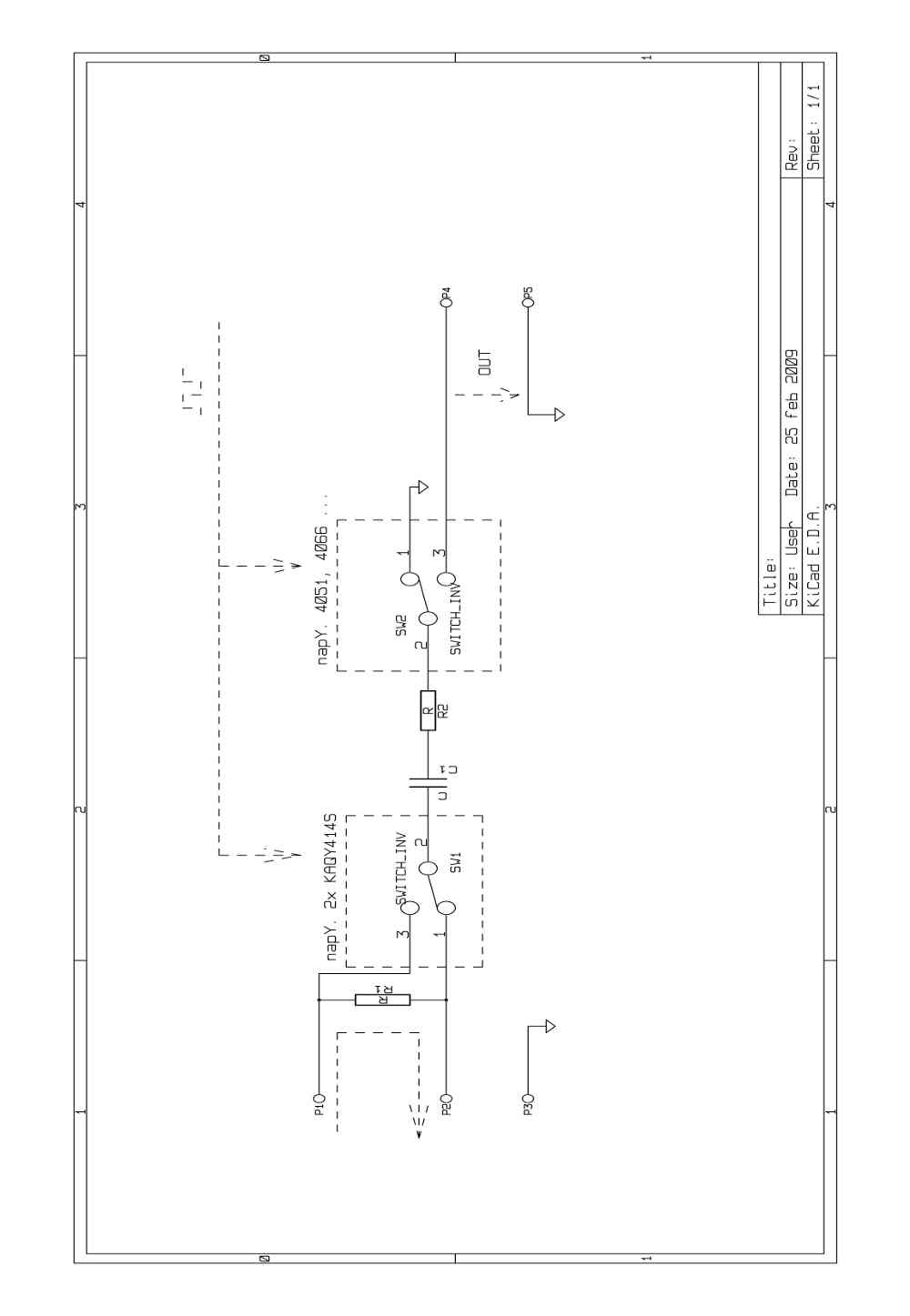

Nebo se dá, když je k dispozici ten procesor, aby se nenudil, převést úbytek na bočníku na napětí proti zemi, např. takto (místo spínačů se použijí spínače FET) viz obr. Pak může být bočník vpodstatě na libovolném potenciálu. Dokonce lze měřící modul napájet ze stejného vinutí jako zbytek zdroje. Podmínkou funkce je propojení zemí měřícího modulu a obvodu v němž se měří proud.
