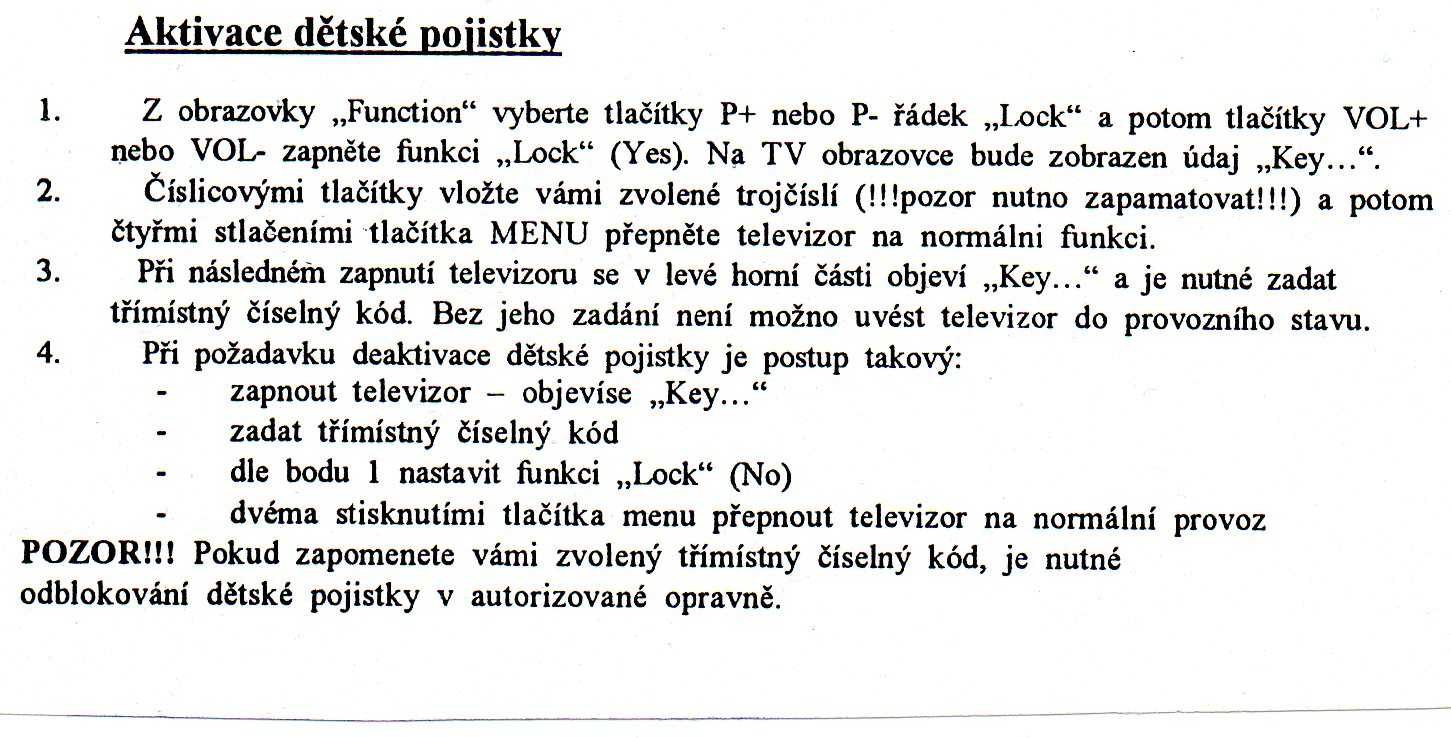

hudecla píše:Ralph píše:Zdravím vás tady a chci se zeptat,jelikož vidím,že tady řešíte televizi značky decacolor a u teto televize mi děti ji zablokovali dětským zámkem.Papíry k teto televizi již nemám a tak bych se chtěl zeptat a poprosit zda neví někdo z vás jaký byl výrobcem zadan kod blokování teto televize,vím,že v papírech od návodu byl tento kod uveden.Děkuji moc za pomoc.
Přikládám kousek z návodu tohoto skvostu.
DECCACOLOUR jsem opravoval snad jen jednou, ale "pasovalo" mi schéma z INSPIRY. Snad bude sedět i
Návod k obsluze:
Kromě toho, co ti sem hodil
hudecla (a obávám se, že tím ti moc nepomohl), by ti mohlo víc pomoci toto:
Pokud zapomenete vaše klíčové slovo třikrát stlačte tlačítko PP na ovladači a potom po zapnutí televizoru změňte vaše původní klíčové slovo za nové popř. vypněte funkci zablokování tlačítek televizoru.
Dej vědět, zda ti to pomohlo
