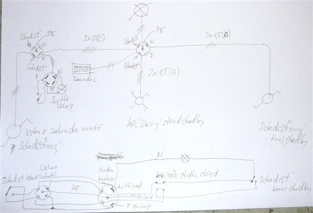

Ty dáváš víc okruhů se společnou pracovní nulou do jednoho kabelu? Tak proč si děláš hlavu, jak zapojit křížáky, když to, co ti vede dál, je potenciálně daleko nebezpečnější?
Jednoduchá situace: shodíš jistič jednoho vývodu a z nějakého důvodu odpojíš pracovní nulu. V tu ránu na ní máš zpět v rozvaděči fázi toho druhého okruhu, co zůstal pod napětím. A cvičíš a cvičíš a pustit se nedá.
A to jsem uvedl jen modelový příklad, můžeš hledat zcela běžné situace, co to může udělat.
Každý jednofázový okruh musí mít oba pracovní vodiče. Ochranný vodič samozřejmě taky, takže nejbezpečnější a nejpřehlednější jsou dva samostatné kabely s plným počtem pólů.
zenit píše:Konečne rozumný nápad od vrky, len neviem načo potrebné tri vodiče do krajných (schodišťových) vypínačov.
Asi proto, že musíš jeden přívodní (vývodní) vodič přepínat mezi jedním a druhým "propojovacím". Čili tři dráty.
Když protáhneš 3Ax1,5 skrz krabici s křížákem, udělej na ní přiměřeně dlouhou smyčku, nařízni plášť, přestřihni hnědý a černý (bílý sroluj nepřerušený za přepínač do krabice) a máš čtyři dráty, které se připojí na křížák.
Asi tak, jako na přiloženém obrázku: z pravé horní krabice vede jediný (ovládací) kabel 3Ax1,5 skrz pravý schodišťák a křížák (nebo víc křížáků) až do levého schodišťáku. Od krabice je hnědý nezapojený, použije se až od schodišťáku u vstupu. Šedý (ve skutečnosti bílý) vodič se nechá vcelku až k druhému, koncovému, schodišťáku, zatím, co hnědý a černý se přeruší a tak budeš mít u každého křížáku čtyři volné konce.
S2 znamená druhý jištěný světelný okruh v rozvaděči, S2.1 je první ovládaný světelný vývod, S2.1.1 je první svítidlo na něm, S2.1.2 pak druhé.
S2.2 je druhý nezávisle ovládaný světelný vývod na druhém jištěném vývodu, spínač 1S2.2 je ve stejné místnosti (zakreslen) - na půdu vede už ne plochý kabel pod omítkou, ale kulatý - el.zařízení na půdě podléhá přísnějším předpisům, podobně je třeba uvažovat nepříznivé okolní vlivy ve sklepě, kam vede také kulatý CYKY, ten je trvale pod napětím, protože se ovládá dejme tomu až u schodů (další krabice mimo tuto místnost).
Číslice před označením vypínače udává jeho typ: 1 je jednopólový spínač, 6 je schodišťák, 7 je křížák. Číslice za S udávají příslušnost k ovládanému okruhu.
Přímo školní příklad části zapojení světelných rozvodů (projektanti i elektrikáři jistě prominou, je to rozkreslené právě pro výukové účely)

Ahoj Hille, děkuji za ukázkový výklad :D, ale myslím, že se tu řeší úplně něco jiného, než jsem já chtěl. Jen jsem se ptal, na barvy vodičů pro nezávislý a dodatečně vymyšlený křížák. Původně tam měl být jen vypínač a na to to bylo připravené. Je to starší barák a pak jsem dodatečně vymýšlel zlepšení ovládání světel a jejich napájen. Tím vznikla tato situace, kde jsem potřeboval čtyři vhodně barevné vodiče pro křížák, je to asi metr délky, proto to není problém, byl to jen dotaz, jak se to dělá jinde, to již vím. Nechtěl jsem to bez zeptání jen přeznačovat, což by splnilo funkci, ale...
Nevím, jak jsi přišel na to, že tam mám více obvodů a hned jsi k tomu vymyslel možnou katatstrofu :lol: Pokud vím, tak na světelný okruh můžu mít připopjeno vícero světel, tak nevidím problém v tom, z jednoho okruhu napájet chodbu, sklep a případně i venkovní světlo umělohmotné :wink:
To jak je namalované od Vrkyho, nebo od tebe, je spíš pro klasické znázornění zapojení světel pomocí schodišťových a křížových vypínačů. Ano, kdybych dělal úplně novou elektriku a musel sekat nové drážky pro kabely a krabice, tak by to bylo podle těch schémat dobré. Ale já se tu přizpůsobuji něčemu, co už tu je a něco dělám nové, hlavně nové vodiče, barvy, rozmístění dalších zásuvek a další technoligie. Možná znáš staré baráky s přepálenými cihlami, do nich něco sekat, je pro vraha a v tenkých příčkách tím naděláš víc škody, bortí se pod silými nárazy omítky a cihla na druhou stranu zdiva. Proto využívám již stávající díry po krabicích a i vysekané drážky a jen je trochu přispůsobuji. Mám spousty práce, nejen tu elektriku, peněz není moc a tak se to snažím dělat jak to jde, ale co nejvíc podle norem, hlavně aby to bylo bezpečné. Od schodišťáku na konci chodby jdu třízilovým vodičem černá, hnědá, šedá do krabice uprostřed, do ní jde přívod a pak vývod ke světlu. Dále jde 5x 1,5 C do sklepa, je to výhonější cesta pro kabel k schodišťovému vypínači vchodu na zahradu. Pětižilový proto, že právě tam bude přívod do schodišťáku a zárověň přes další krabici pro světlo ven a ještě pro světlo sklepa, vše z jedinného okruhu, jištěného jediným jističem, volím 6A, musí to stačit. Mezi jednotlivými vypínači je dost veliká vzdálenost a i krkolomná cesta, tak proto si to co nejvíc zjednodušuji, mám jen jedny ruce a práce nad hlavu. (začalo jaro a práce na zahradě k tomu :) )Myslíš, že takto je to špatně :?: Já v tom nevidím zádný rozpor :D :wink: Když tak dej vědět, co si o tom teď když máš více informací, o tom myslíš. Přikládám takové v rychlosti načmárané schéma mé situace. Díky Jenys :lol:

Ale schodišťáky musíš propojit vždy dvěma vodiči mezi sebou. Když mezi nimi bude křížák, bude navzájem přehazovat právě tyto dva vodiče. U nich je lepší, když skrz žádnou krabici nejdou. A z jednoho i druhého schodišťáku ti zbývá po jednom drátu jako z jednoho vypínače, takže lze s výhodou použít to "školní" zapojení. Vystačíš s jediným kabelem 3A ze světelné krabice.
Jinak, jak koukám, to tvoje zapojení je vlastně totéž, co jsem tu uvedl.
Ale zrovna v té krabičce, co máš nad křížákem, ti nebude stačit počet svorek, když použiješ věneček, leda bys použil velkou krabici a věnečky dva - velký a doprostřed malý. Nebo použít Wago-svorky, ale stejně se ti do malé krabice všechno nevejde. A, jestli to do malé přesto nějak nacpeš, zjistíš, že ve srovnání s tím by to sekání byla přímo procházka růžovým sadem.
Proto ten samostatný propojovací kabel, ze kterého v té světelné krabici zapojíš pouze dva dráty a pak ho provedeš jen skrz krabice s přepínači a s výhodou použiješ ten třetí drát ke zpětnému vedení od nejvzdálenějšího křížáku.
Takto ti stačí v krabici jen 4 svorky a ještě z ní můžeš pokračovat k dalším vývodům.

Hill mimo jiné píše:Když to budeš mít na jednom jištění, tak víc žil v kabelu nevadí. Rozuměl jsem tomu tak, že tím vícežilákem hodláš tahat i třeba zásuvky...
Ale schodišťáky musíš propojit vždy dvěma vodiči mezi sebou. Když mezi nimi bude křížák, bude navzájem přehazovat právě tyto dva vodiče. U nich je lepší, když skrz žádnou krabici nejdou....
......zrovna v té krabičce, co máš nad křížákem, ti nebude stačit počet svorek, když použiješ věneček, leda bys použil velkou krabici a věnečky dva - velký a doprostřed malý. Nebo použít Wago-svorky, ale stejně se ti do malé krabice všechno nevejde. A, jestli to do malé přesto nějak nacpeš, zjistíš, že ve srovnání s tím by to sekání byla přímo procházka růžovým sadem.....
Ahoj Hille,
jo, máš pravdu, tak jak to píšeš je to srozumitelné a bylo by to lepší. Ono je to jiné, když děláš tu elektriku celou novou a vše si přizpůsobíš jak potřebuješ. Ale já to právě dělám do již staré, v trubkách vedené instalace a jen se někde přizpůsobuji se starým novému a to je právě ten problém. Ono třeba právě vývody ke světlu na chodbu, o které jde, je přivedené do krabice z druhé strany zdi, takže stejně musím mít novou krabici už na té chodbě a tak se to celé trochu změnilo, proti úplně původnímu řešení. Začal jsem původně jen vyměňovat staré hadrové vodiče, že to pro začátek bude stačit. Ale stejně to nebylo úplně takové zjednodušení tahání starými trubkami, někde byly zpláclé a stejně jsem některou musel vysekat. S tou krabicí na chodbě není problém, v pohodě se to tam vejde s věnečkem a s wago svorkami :D Tenhle můj malý problém jsem vyřešil dvěmi plochými 3x1,5J a tak se celý, problém s barvami vyřešil a bude to podle normy :wink: Zbytek už bude celkem pohoda, hlavní přívody od rozvaděče mám přivedeny do všech místností a tam už to jen propojím s budoucími zásuvkami, světla jsou všechny hotové a to ven a ve sklepě jen dozapojím až časem. Pokud bych někde někomu předělával elektriku, tak bych to táhnul jak jsi mi to nakreslil, to je fakt dobré. Zajímavé jsou i nákresy od ostatních, ale jen mi není jasné, jak by to někde chtěli táhnout jen dvěmi vodiči :?: Jedna věc je obrázek a pak druhá to jednoduše udělat v reálu, když každý vodič jde jinam a v kabelu jsou u sebe. Asi bych si to musel nějak rozkreslit, aby to vyšlo, ale mám dojem, že by se to možná komplikovalo :D
Takže všem děkuji za názory a nápady, moc si toho cením a dneska pokud mi to čas dovolí, tak zase budu něco na tom dělat :lol:
