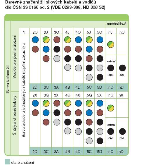

Na krizove prepinace doporucuju podle potreby budto 3 x 1,5A (po novem 3O) nebo i s ochrannym vodicem 4x1,5B (po novem 4J)...
(40.38 KiB) Staženo 459 x

kevin_mitnick píše:Na krizove prepinace doporucuju podle potreby budto 3 x 1,5A (po novem 3O) nebo i s ochrannym vodicem 4x1,5B (po novem 4J)...
Počkej, já přeci na křížový, ne střídavý, potřebuji čtyři vodiče, tři je málo :(
Jde mi o to, že potřebuji použít tři vypínače, tedy dva střídavé na koncích chodby a křížový uprostřed a tam potřebuji z krabice vyvést čtyři vodiče. Kdyby tam byl husí krk, nevejde se mi do mělké drážky(příšerně tvrdé cihly, hlouběji už to nejde), tak by bylo jednoduché dát tam dráty správných barev, ale... :( Proč se nevyrábí kabely bez modré barvy ve čtyř vodičovém provedení :?:
