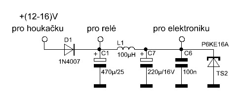

Problém je v tom, že to mám v kufru a tahat od předu nový kabel se mi nechce. Tak zkusím k tý houkačce dát odrušovací člen z alternátoru (dioda a kondík) na relé tu diodu a na přívod k elektronice dám do série 1N5406 a paralerně 1mF. Je to správně? Děkuji Karel

Možná pozdě, ale snad to pomůže ostatním.
(17.67 KiB) Staženo 74 x
