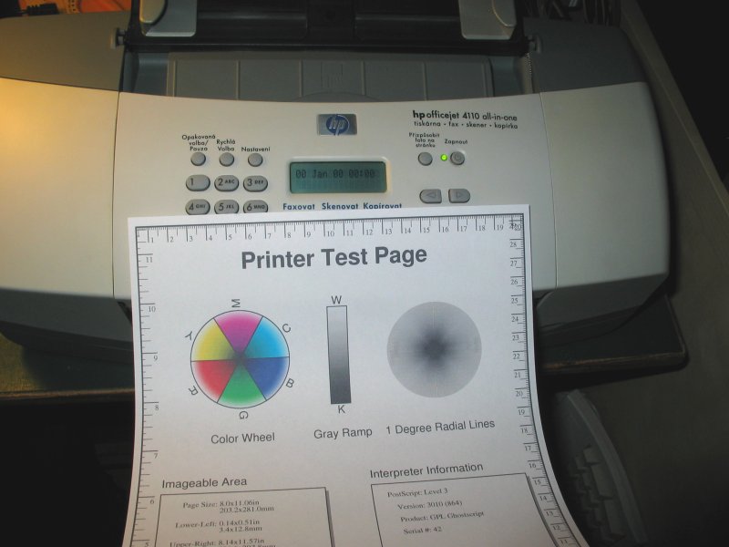

Tymto sa chcem verejne podakovat ZdenkoviHQ, ze mi poslal tie pasiky. Prisli uz dost davno, ale dostal som sa k tomu az dnes.
Su trochu sirsie a trochu kratsie ako ten povodny a maju ciary az po koniec (co ten povodny nema). Ale vzdialenost ciar je uplne rovnaka - a to zjavne staci. Stacilo trochu upravit uchytenie na jednom konci (vyrobit ocko z kusu drotu) a funguje to :D
Hlasi sa opraveny OfficeJet 4110 z Linuxu
