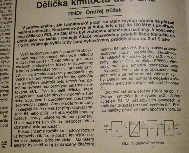

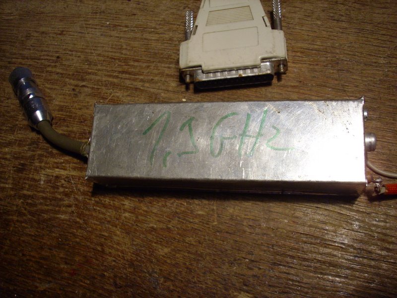

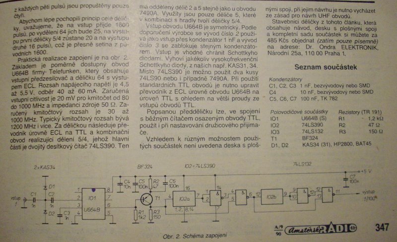

Inu konečně to odstartovalo . Takže jsem to našel . Přidávám ofocení . V seznamu je to položka až asi 10 od úplného konce . Je to již dlouho , takže jak vidím , musel jsem dělat plošňák sám . Mám ho perfekt zaletovaný , takže na něj není vidět , ale to zvládneš .

A toto som videl vo vyhľadávači, ale som to neotváral.
BOBOBO ďakujem. Je to jednoduché a vyzerá to byť dobré. Už sa na tom pracuje.
