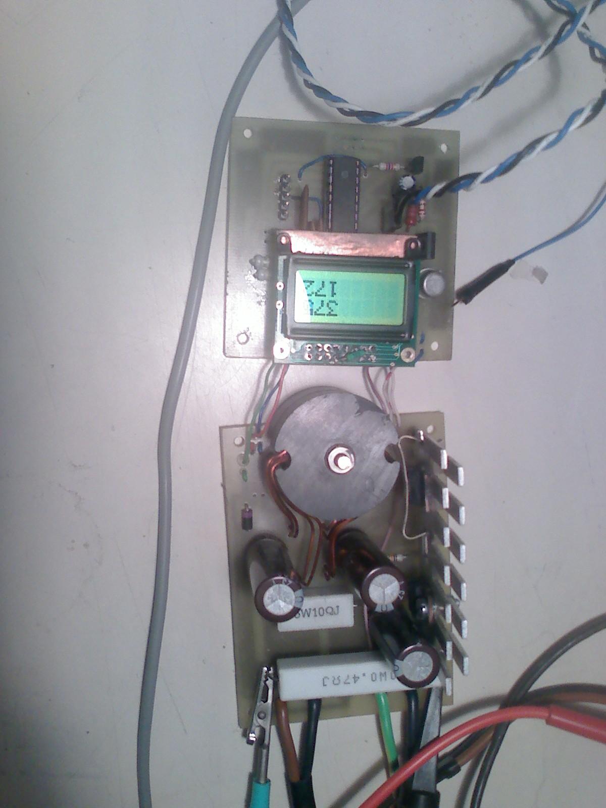

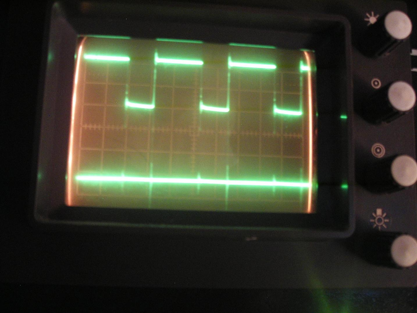

Takže jsem pokročil a vyrobil snad už finální verzi nabíječky se SEPIC měničem viz foto. Jen se mi na výstupu objevují jakési překmity viz druhé foto. Dolní průběh je z bočníku 0,47 ohmu (2V/div) který je zapojený mezi zem a zátěž tvořenou 24V halogenkou, foceno při výstupním proudu 2 A a napětí asi 18V na žárovce. Horní průběh je z Gate MOSFEtu (5V/div). Frekvence PWM je 31 kHz. Účinnost mi vyšla při výše uvedeném odběru asi 80%. Nějaké nápady čím jsou způsobeny tyto překmity při spínání (špička asi 3V) a rozpínání tranzistoru (špička až 7V) ? Při rozpínání mám podezření na Millerovu kapacitu, ale během testování s jiným trafem tyto překmity nebyly výrazné, takže si nejsem tak úplně jistý.

Vypadá to na více (sepnutý stav) či méně (rozepnutý stav) tlumené rezonanční kmity (použij časovou lupu). Půjde asi o parazitní kapacity a indukčnosti součástek a spojů. :wink:
#27 Příspěvek od ZdenekHQ »
Někdy to dělá i blbá sonda k osciloskopu. Kdysi mě jeden expert tlačil do hlavy, že nemám používat TTL obvody LS, že z nich lezou obrovský špičky na hranách při spínání... :D
Příspěvky: 14453
#28 Příspěvek od masar »
ZdenekHQ píše:Někdy to dělá i blbá sonda k osciloskopu. Kdysi mě jeden expert tlačil do hlavy, že nemám používat TTL obvody LS, že z nich lezou obrovský špičky na hranách při spínání... :D
Blbá sonda by nezobrazila ten spodní průběh. :wink:
#29 Příspěvek od ZdenekHQ »
Ono při tom spínání tam na hranách tečou docela solidní proudy, kolikrát i jinudy, než člověk očekává.
Návštěvník
#30 Příspěvek od Návštěvník »
To je normální projev špatně ukostřené sondy, na měření ve spínaných zdrojích nemůžeš (můžeš, ale pak uvidíš to co vidíš) používat sondu, ze které kouká 10cm zemní kablík s kajmanem. Je potřeba tu sondu kostřit přímo na hrotu (sundat z ní háček).
