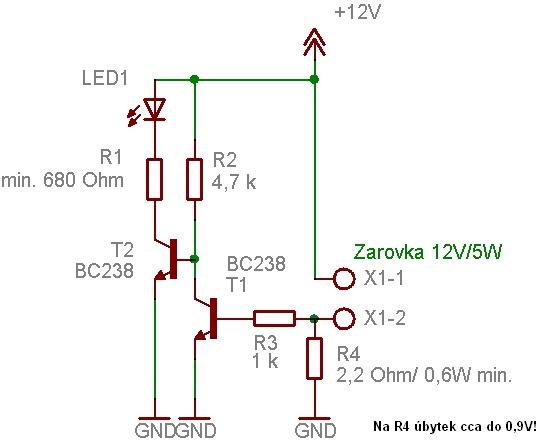

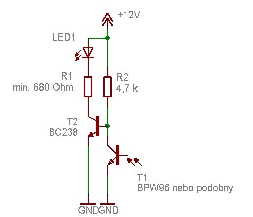

Další verzí by mohlo být řešení např. (to už taky tady někdo uvedl) pomocí té fotodiody, fototranzistoru. Tedy verze bez úbytku napětí na té žárovce. Další variantou je zařazení oněch zmíněných diod s LEDkou nebo odporu, pro snímání proudu. Nevím, jak velký úbytek napětí na té žárovce by vadil. Pro info jsem ti Bohuši sem hodil ty dvě zmíněný varianty, schemata. Určitě mě zas někdo ukamenuje ... :lol:
(23.53 KiB) Staženo 62 x
U toho fototrandu pozor na denní světlo.
(30.36 KiB) Staženo 82 x

To gepard: Myslím,že nápad to není špatný,ale musel by vést další vodiče od fotočlánku k indikaci.Asi by to opravdu chtělo znát podrobnosti. Už jednou jsem se ptal co myslí tím levným řešením,tak uvidíme jak se vyjádří.
