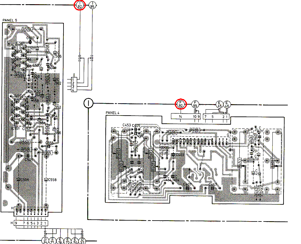

Příspěvky: 14456
#20 Příspěvek od masar »
Schema je na obrázku.

Ono to bude souviset také se změnou vedení spojů na novém modulu a také s možnou změnou jiných vlastností, jako je vstupní impedance a zesílení. Na původním modulu je dobře vidět sofistikované provedení plošného spoje právě s ohledem na odstranění zemních smyček. Pokud je na vině nějaká zemní smyčka, na zkoušku bych odpojil některé stínící přívody k desce a podle výsledku postupoval dál.
Také nevím, jest-li byla připojena všechna stínění, protože na přiloženém schématu jedno chybí. Jest-li to ovšem není chyba toho schématu. :wink:

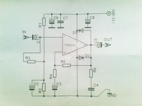

Chyba schématu to není, jde tam jenom jedno stínění, takhle to taky zapojený bylo původně.
Zkoušel jsem odpojit na zkoušku zemnící kabely na desce zesilovače a přestávaly fungovat ostatní funkce (např. menší svítivost diod, zpomalená rychlost hlavního motoru při odpojení jednoho zemnění, při odpojení druhého se hlavní motor netočil vůbec.)
Tady je schéma toho zesilovače, co sem tam nacpal, hodnoty jsou:
R1, R2, R3 - 100k
R4 - 4.7k
R5 - 150k
R6 - 1R
C1 - 1u
C2 - 22u
C3 - 2,2u
C4, C7 - 100n svitek
C5 - 2.2mF/16V
(24.06 KiB) Staženo 77 x

Myslím, že je možné, že problém způsobuje zemní smyčka, která tam původně nebyla a sice propojení pouzder TDA2030 přes chladič s kostrou. Pouzdra jsou totiž propojena přes piny č.3 na GND. Vyzkoušej odizolovat chladič od kostry. :wink:

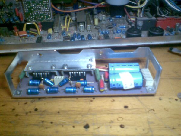

Dalšími kroky by měla být kontrola a zlepšení filtrace nap. napětí (hlavně bodu "A", ze kterého je napájen jak nf konec, tak i motor M3). Z tvé fotografie je zřejmé těsné sousedství motoru M3 a modulu zesilovače. V jakém stavu je ten elektrolyt přímo na motoru? Zkusil bych zapojit do přívodů k napájení (bod "A") odrušovací tlumivku a to jak k přívodu do nf modulu, tak i do přívodu k regulátoru motoru (konektor A pin 5). Také vyzkoušet zvětšit kapacitu C701. :wink:

Spíš se ještě jednou poohlédni, jak byl kde ten původní zesilovač odizolovaný od kostry. Prostě pořád tam máš někde blbě kostru. Kdyby byla dobře, sežraly by i C6, C7 a C8 případné rušení po napájecím vodiči.
Vstupní odpor zesilovače je v pořádku, podle zapojení těch poťáků je R3=M1 akorát.

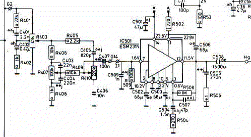

Zkusím si s tim ukostřenim ještě nejak pohrát.. Tohle je pův. zesilovač, byl chladičem přímo na plechu.
(52.11 KiB) Staženo 80 x
Příspěvky: 35020
#29 Příspěvek od EKKAR »
Cholera - to vypadá, jako by tam byly TDA/MDA2010 nebo 2020 - a ty jdou furt ještě sehnat!!! Sice je asi budeš muset přeplatit, ale takový Buček by je myslím ještě měl mít!

Bohužel.. je to ESM231NP, nesehnatelná záležitost, ekvivalent není..
