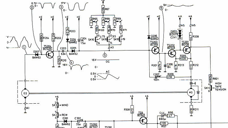

#5 Příspěvek od masar »
sinclair píše:N4420 je, pokud se nepletu, síťový magnetofon, takže stejnosměrný motorek tam nejspíš nebude.
Ale ano, a hned tři motory.
(230.27 KiB) Staženo 175 x

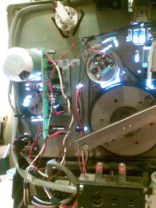

Jo, je to very old integráč, proto sem tam šoupnul tu stavebnici.
Dneska jsem se k tomu konečně dostal - odebral se půl kilometru kabelu a kabeláž je teď stejná i ve stejných místech, jako u původního zesilovače. Zesik je taky přidělán stejně jako původní, ale stejně to píská a má na to vliv jenom ten hlavní motor, píská to, i když se ty ostatní netočejí.
Jak by se to dalo vyfiltrovat na tom zesilovačí?
(114.66 KiB) Staženo 113 x
Příspěvky: 21239
#12 Příspěvek od Hill »
Na fotce není pořádně vidět všechno, ale:
- netvoří ti zemní, napájecí a signálové spoje velký závit nakrátko kolem hlavního motoru?
- není souběh napájecích vedení s přívodem k motoru zbytečně dlouhý?
- je napájení zesilovače zemněné tam, kde byl zemněný původní nebo je zesilovač ukostřený se šasi pomocí mechanického upevnění?
Začni tím bodem ukostření a pak se uvidí.

#14 Příspěvek od mr_mocak »
Hill píše:Na fotce není pořádně vidět všechno, ale... ...Začni tím bodem ukostření a pak se uvidí.
Jak sem již psal, kabely jsou zhruba ve stejných místech, jak to bylo původně, kolem motoru to závit netvoří, všecky jdou z desky zesilovače dolů doleva.
Napájecí vedení je taky ve stejný pozici, jak bylo a uzemněné to je stejným způsobem, fakt nevim :-/
