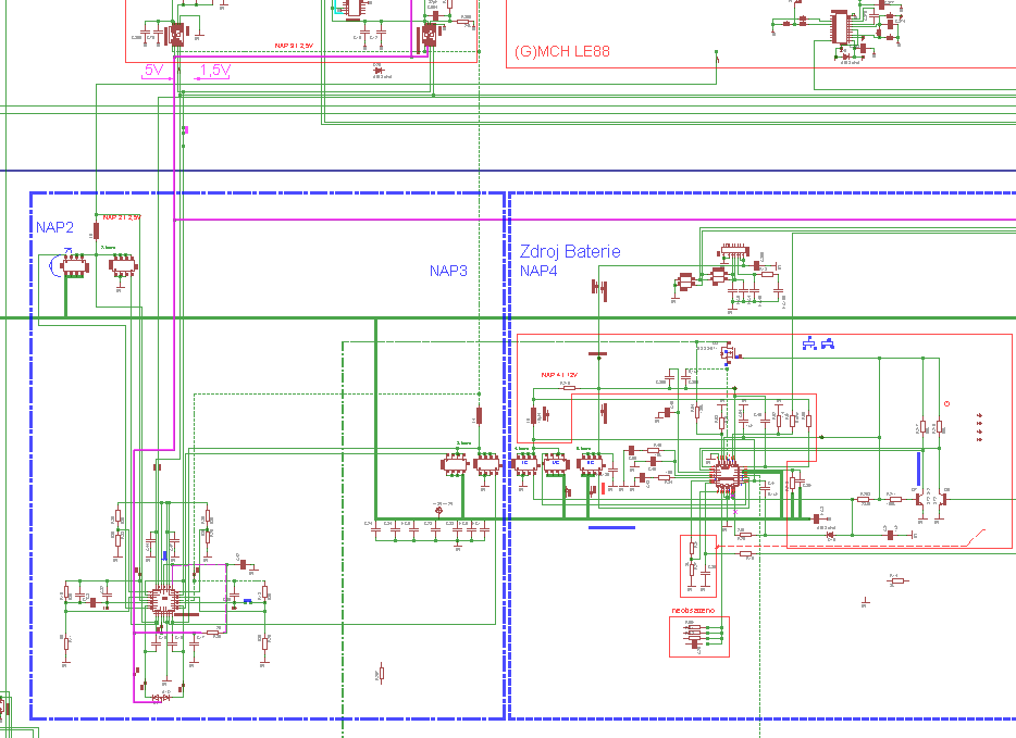

Malinká ukázka mé tvorby ti možná řekne jak to s tím kreslením schémat myslím.
Jedná se o vstup zrojového napětí, jeho brány kde procesor rozpoznává zda je zdroj připojen. Pak je tam ovládání napětí pro MCH.
Na druhém schématu je Ovládání napětí pro přidružené obvody a ovládání napětí Zdroj/Baterie kde při vypnutí zdroje dojde okamžitě k přepnutí na baterii (v pravo dole).
Více pak se zájemci kteří mají o tuto problematiku zájem. Nechci tu zbytečně zabírat stránku pokud by nebyl zájemce a vracím se k tomu co jsem napsal na samém začátku.
Přívod napětí ze zdroje přez první bránu 18V do vyššího napěťového rozvodu k branám které pak redukují pro své okruhy daná napětí a proud.
Bývají to 3.3V, 5V, 2.5V
(8.28 KiB) Staženo 36 x
Napěťové brány pro přívod napětí zdlojové linky/baterie a brána pro IO mimo procesor a MCH.
(23.49 KiB) Staženo 47 x
