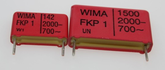

V pripade pochybnosti sa aj podla zozmerov da urcit ci je to 142pF alebo 1,4nF.
Ak si tam skusal davat 1,4 alebo 1,5nF/2000V tak urcite mal 2xvacsie rozmery, co je hned podozrive!

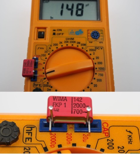

A ak este niekto vaha, tak posielam obrazok. To by uz mohlo stacit:
(49.95 KiB) Staženo 64 x

Jo, asi to stačilo, tak si dovolím malý OT. Co to je za udělátko, kterým je připojen kondík k multimetru? Mívám s tím problémy, tak mě to zaujalo. :idea:
Killroy
Moderátor
Příspěvky: 4273
#21 Příspěvek od Killroy »
Bernard píše:Jo, asi to stačilo, tak si dovolím malý OT. Co to je za udělátko, kterým je připojen kondík k multimetru? Mívám s tím problémy, tak mě to zaujalo. :idea:
Vidím dva špendlíky..

Killroy píše:Vidím dva špendlíky..Killroy
Zasah do cierneho!

Bernard
Příspěvky: 3654
#25 Příspěvek od Bernard »
Taky jsem je viděl, ale nevěřil jsem vlastním očím. :D

Quatro píše:Rozměr nebyl, protože ten zdroj ani nenaběhl je tam ochrana. :D
Tento rozmer !
(31.98 KiB) Staženo 49 x

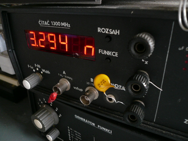

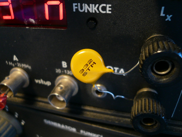

#28 Příspěvek od texi »
.... s označením si ještě užijeme....
(144.93 KiB) Staženo 57 x
(150.18 KiB) Staženo 57 x

#29 Příspěvek od workhard »
To je obvyklý již zde zmíněný systém. Jako těch 103p,kde se to /p/ musí ignorovat :D
