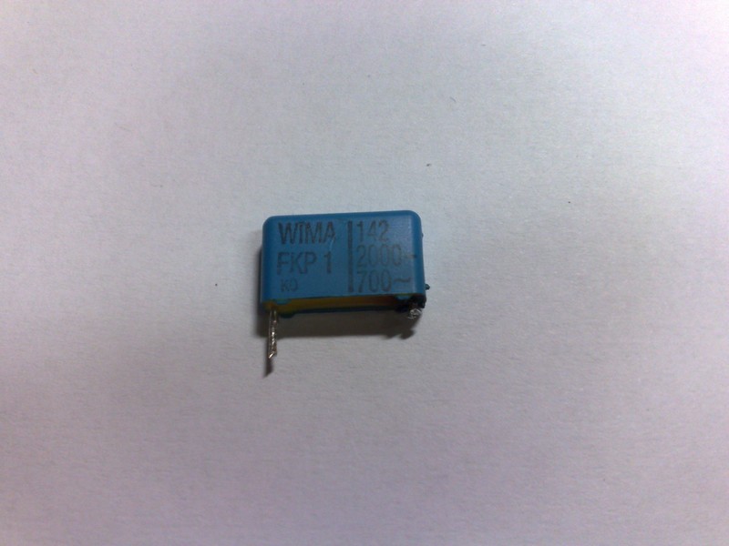

Tady je poziční číslo C53012 a foto.
Jedná se o TV Grundig a podle čísla na kond. by to měla být hodnota 142 Pf což je velice zvláštní hodnota.

Fakt 142pF/2000V.
Ale nastastie da sa dodat bez vacsich problemov.

fero7 píše:Fakt 142pF/2000V.
Snad 14 + dvě nuly = 1400pF = 1n4/2000V.
Fero, ty bys to mohl znát.

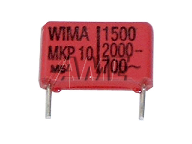

No v AME mě ujistli,že je to hodnota, která je tam napsaná a hádat jsem se nechtěl. Navíc značení na těchto kond. je velice divné,kdyby to byla hodnota kterou píšeš bylo by tam číslo 1400 jako na následujícím obrázku. což je hodnota 1500Pf

Jisty si nemuzeme byt nicim,ale zatim jsem se ridil asi takhle.Hodnota kapacity spolu s hodnotou maximálního napětí jsou základními hodnotami kondenzátoru. U hodnot kapacity byva popis na součástce je třímístný, např. 473 znamená 47000 pF.
#10 Příspěvek od ZdenekHQ »
Ty kondíky se dělají v toleranci nejvýše (nejlépe) 5%, ale kapacita 142p vyžaduje toleranci menší (1%), takže je to nesmysl a je to 1400p. Dále podle pdf WIMA se kondíky pod 1N nedělají.

Maskot píše:U hodnot kapacity byva popis na součástce je třímístný, např. 473 znamená 47000 pF.
Vacsinou ano.
Najme aj to netypicka hodnota a konci to na 2, 3, ... (napr. 102 ).
Vtedy je to na 99,9% nasobitel.
To je pravidlo.
Ale ako kazde spravne pravidlo ma aj svoje vynimky.
Tento kondenzator 142pF/2000V ja takouto vynimkou ktora potvrdzuje pravidlo.

ZdenekHQ píše:Ty kondíky se dělají v toleranci nejvýše (nejlépe) 5%, ale kapacita 142p vyžaduje toleranci menší (1%), takže je to nesmysl a je to 1400p. Dále podle pdf WIMA se kondíky pod 1N nedělají.
Brzdi !!!!
#13 Příspěvek od ZdenekHQ »
Jo, FKP1 se dělají od 100p.

Quatro píše:Jedná se o TV Grundig a podle čísla na kond. by to měla být hodnota 142 Pf což je velice zvláštní hodnota.
Existuje, je to pulzní FKP1 a jeho hodnota je správná: 142pF/2000V. Dá se koupit v rastru 15mm.
