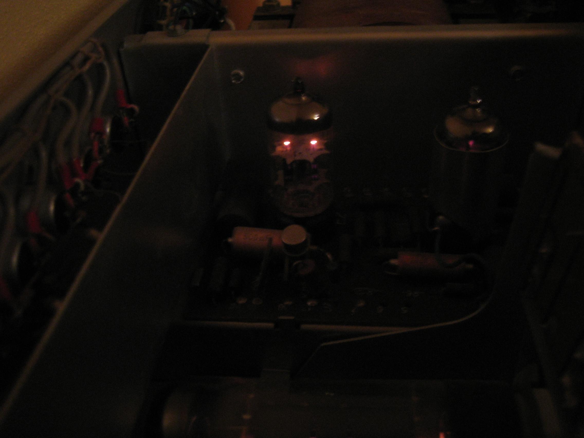

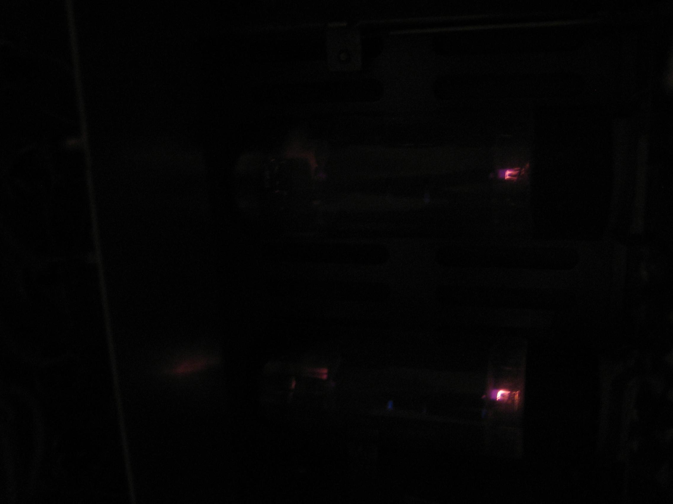

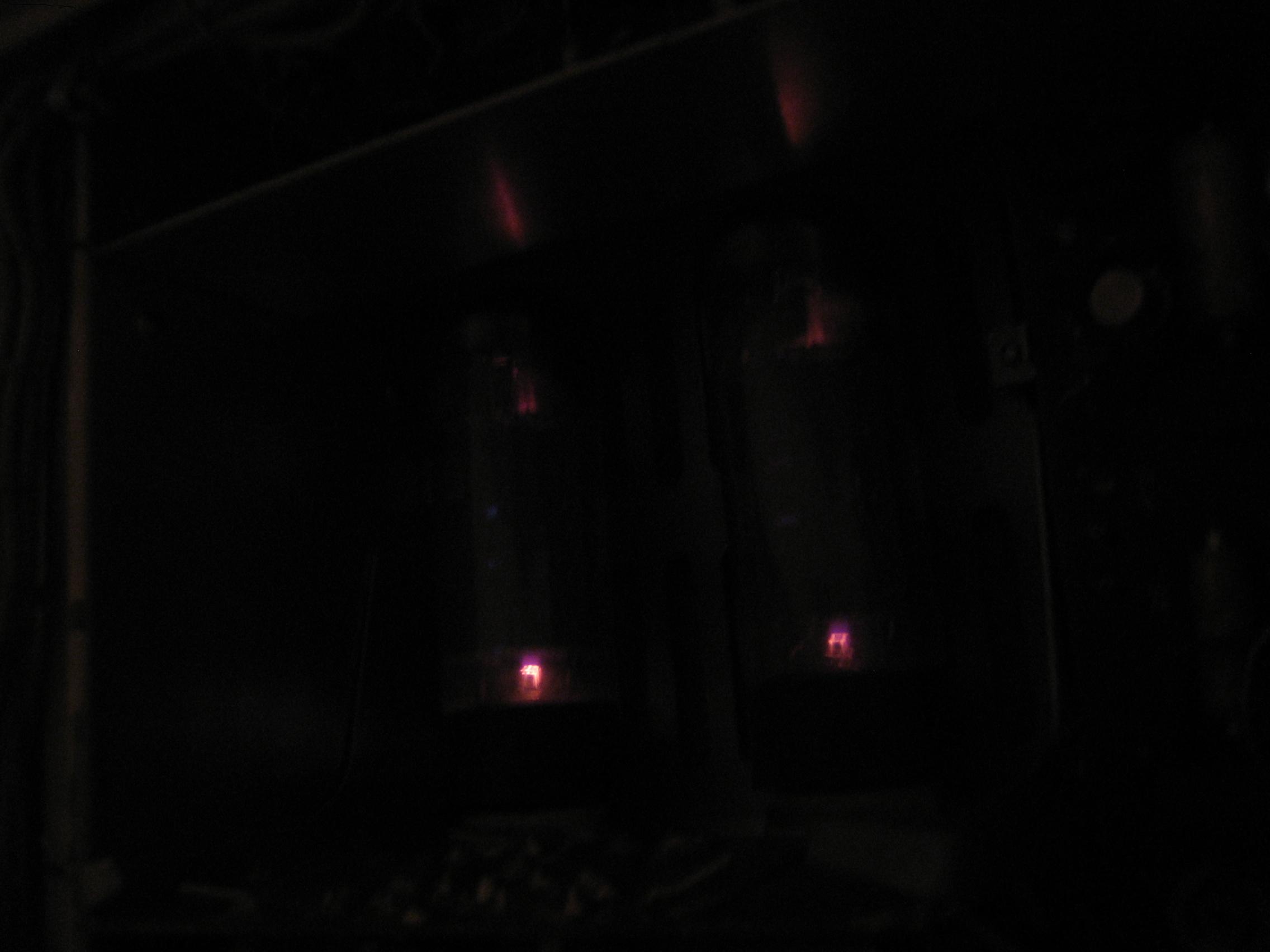

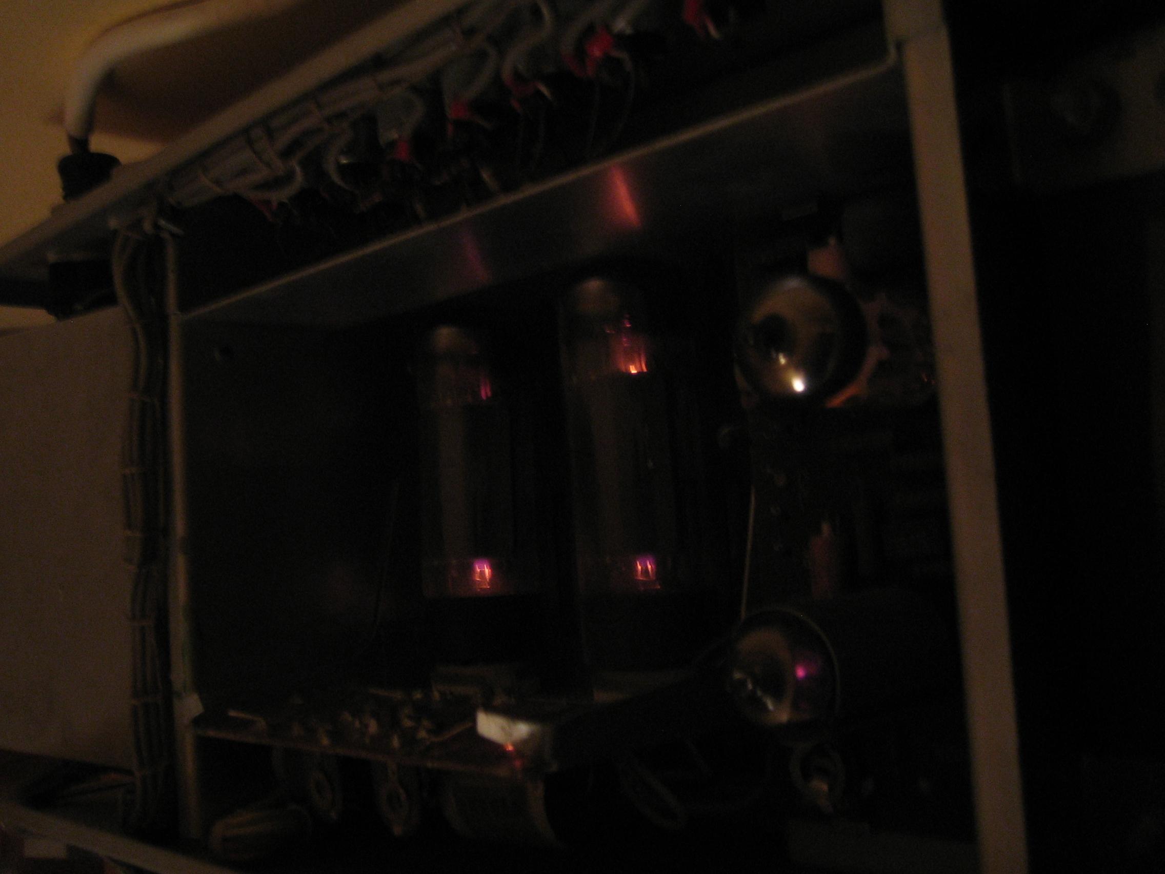

podívej se co dějí koncové elektronky, když nastane ten problém, tedy zda nemají červený anody, no prostě jestli dochází k nějakým barevným změnám uvnitř těch lamp, oproti stavu kdy to hraje normálně.

Nějak se to neměnilo jenom to pak svítilo trochu víc tady posílam fotky těch
EL34 a ECC 85

A ještě bych řekl že hned po zapnutí svítí víc než předtím svítily méně..jako by se tam ňeco ničilo a tím se rozsvěcovali více..
