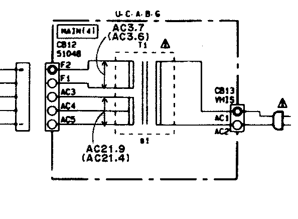

V Yamaha KX-V392 je pre trafo táto schéma. Myslím, že bude podobná ako v tvojej 382.
(66.03 KiB) Staženo 78 x

Až na tie hodnoty.

Bacha na vinutí 5V! Je to jen hypotéza, ale připadá mi, podle značení na schématu, co poslal gino, že by to mohlo být přímo žhavení pro displej (viz "F1, F2"). Itrony jsem nikdy nezapojoval a nevím, jak jsou citlivé na vyšší napětí, ale v jedné diskuzi jsem četl, že je borec dorazil cca 3 násobným napětím(žhavicím), než je jmenovité. Trafo 1,8VA bude naprázdno mít o hodně vyšší napětí a nevím, kolik takové žhavení bere proudu.
EDIT: V AR A 5/84/171 a v AR A 5/1986/ 188 je něco o ruských itronech. Žhavicí napětí by mělo být v toleranci cca 10%, jinak se zkracuje životnost (vyšší napětí), nebo to blbě svítí(nižší napětí). Jednoznakové ruské itrony mají žhavicí napětí kolem 1V a víceznakové i 5V.
Teď jen zjistit, jak je na tom displej v Yamaze.
