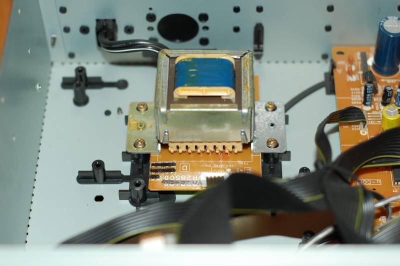

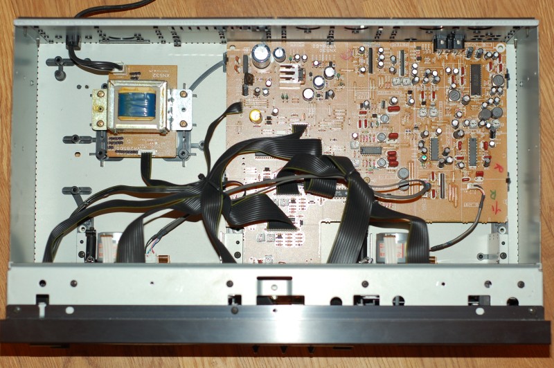

Mam tuto vec uz nejaky ten rok a chcel by som to prerobit na 230V. Kedze to bolo kupovane v USA trafko vo vnutry je na 115V. Na obrazku vidno vnutro a na vstupe je vidno male trafko (podla spotreby 15W to bude asi 15-20VA) ktore ma 4 sekundarne vinutia.
Nebude problem pokial do krabice vlozim dalsie trafko ktore bude robit konverziu z 230->115V ? Kde sa da take male trafko kupit? Momentalne nemam menic na 115V a neviem zmerat ake napatia su na sekundaroch.

Asi bych šel cestou, že když už nechávat vyrábět druhé trafo, tak už rovnou jako náhradu původního. Zkus ho proměřit.
Kolega totiž něco podobného zkoušel, taky to byl tapedeck dovezenej z Ameriky. Fungovalo to na heslo, jak se tomu zrovna chtělo (nechtělo to občas naskočit). Kromě jinýho napětí mají v USA frekvenci 60Hz. Trafa pak při stejném sycení vycházejí s menším jádrem a pak je ten zdroj při 50Hz moc měkkej.

Jenže měnič z 230V/50Hz na 115V/50Hz taky není technicky nejčistší řešení. Původní trafo je na 60Hz, takže pokud bude připojeno na 115V /50Hz, bude cca o 20% trvale přesycováno. Nedávno se to tu probíralo. Někdy to může vadit, někdy ne. Některá trafa jsou motaná na 50/60Hz, ale tohle asi ne.
Zkusil bych sehnat někoho zkušenějšího v Praze, kdo má zdroj(autotrafo) 115V/50Hz(r1a... je skoro z Prahy) a nechal si zjistit napětí na vinutích za chodu stroje. Mimochodem je tam 5 vývodů a nepředpokládám, že trafo má 4 galvanicky spojená vinutí. Spíš to vidím na dvě symetrická vinutí a jedno samostatné.
Kdyby se zároveň omrkla hodnota napětí na vyhlazovacích kondenzátorech a počet usm. diod od každého vinutí, zas by to bylo o něco veselejší.
Proudy: Jsou neznámé, ale jednak se dají zhruba odhadnout z průměru vodičů vyvedených na pájecí piny, jednak z odporu vinutí. A jak velké asi mohou být proudy u trafa na 15W, když má celkem 3 vinutí? Nic moc to nebude. V případě nejistoty se koupí raději 2 trochu bytelnější nová trafa.
to r1a...: Možná to zvládneš i sám. Trafo je na konektoru, tak ho odpoj, vyndej a zjisti o něm co nejvíc. Jak má pospojované vinutí, kolik jich je, jak je tlustý drát, jaké jsou odpory vinutí,...
No a určitě máš nějaký střídavý zdroj malého napětí (např.trafo 230/24V např.). Připojíš 24V na vinutí 115V, zjistíš si převod trafa a pak už to dáme s bastlírnou dohromady.

Takze, topologia je primar + 2x sekundar z toho 1 je symetricky (vyvedeny stred).
Odpory transformatora su:
Vinutie Odpor Priemer drotu
Primarne 68ohm 0.2mm
sekundarne 1 2.2ohm 0.3mm
sekundarne 2 2x 2ohm 0.5mm
Mal som trafo (povodne som chcel pouzit na zosilnovac) 230/30V
Napatie pripojene na primar trafka z kazetaka bolo 32.3V
Napatie na sekundare 1 : 1.43V
Napatie na sekundare 2 : 6.35V (2x3.17V)
Ak to vezmem cez pomer 115/32.3, tak mi vychadza ze sekundarne napatia by som mal vynasobit 3.56 aby som dostal realnu hodnotu.
sekundar 1: 5V
sekundar 2: 22.6V (2x11.3V)
Sekundar 2 ma byt asi 2x12V. Ako vyratat prudy podla drotov? Vyslo mi to napatie dobre?
Asi bude najlahsie kupit 2 trafka, 1 na 2x12V trebars toto http://www.ges.cz/?ipp=12&lang=cz&cur=CZK&or=sort&page=index&of=1&gcat=XKA1W&inc=detail&gesid=GES07507188 a potom este nejake male na 5V. Akurat vsetky co tam maju su na 6V...
