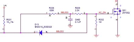

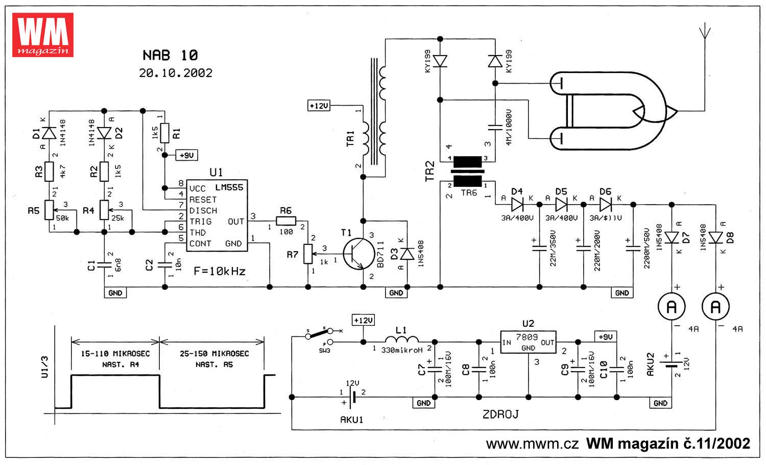

Malá inspirace:
Toto je jen pro inspiraci a ve velké míře vystihuje to o čem se tu jedná, jen jde o jiné trafo
(107.62 KiB) Staženo 111 x
Pokud nevsuneme oddělovací člen pak tohle by mohlo stačit
(27.7 KiB) Staženo 95 x
Zirafka
Příspěvky: 819
Registrován: 20 srp 2006, 00:00
#30 Příspěvek od Zirafka »
To schéma z WM mi připadá poněkud zvláštní :roll:
