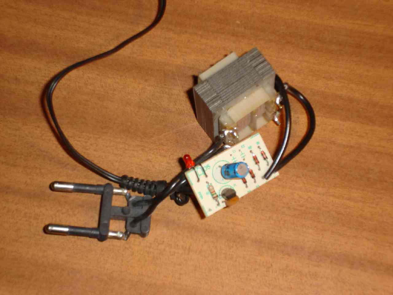

Napaječ takového síta
#23 Příspěvek od lacoron »
Měl bych dotaz na součástky napaječe pro širokopásmovou antenu. V provozu řadu let, poté začal být obraz TV po jedné straně zkreslený / zvlněný /. Výměnou za jiný adapter se to vyřešilo. Uvnitř není nic moc, 1x stabilizátor bez popisu, 1x elyt 100µF/25V, 4x dioda, atd...
neví někdo co tam zkusit šupnout?
Přidávám foto. Děkuji za radu.

Zkus vyměnit ten elyt. A kdyby si vyměnil 4x 1N4148, 1X 78L12, 1X100nF a ten elyt najednou, tak to máš za málo peněz a s jistotou :wink: .

V první řadě vyměnit ten elyt, klidně dát 470uF/25V, podle fotky se tam v poho vejde, pak přidat na ten stáblík 100nF kondíky podle datasheetu - bude to tutově nějaký LM78L12, tak mezi vstup a zem a mezi výstup a zem po jednom keramickém kondíku. Zbytek si myslím může zůstat - jen bych ještě přeměřil diody, jestli jsou OK - kdyby nebyly, odkráglujou ten kondík hned po výměně...

Díky za tipy na součástky. Seženu a dám vědět.

EKKAR píše:V první řadě vyměnit ten elyt, klidně dát 470uF/25V, .
Mysli mze to chce aspon 35V ano bez zataze tam je skoro 23V
