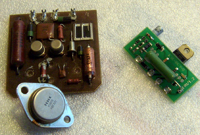

No použít schma pro regulaci dynam ze starého amara a použít "silnější" tranzistor (ne MOSFET)
Anebo malinko překopat regulátor ze škodáren a místo KU605 nebo BD711 použít výkonější např. BD249C, TIP35C, MJ15003.....atd
Malinko to překopat - lepší chlazení, a možná ani výkonější trand nebude třeba.
Tady jsou dvě varianty vnitřků reglů ze škodovek, na vrakovišti se myslim jich najde dost a pak se dají dělat pokusy do aleluja :lol:
(237.04 KiB) Staženo 122 x
