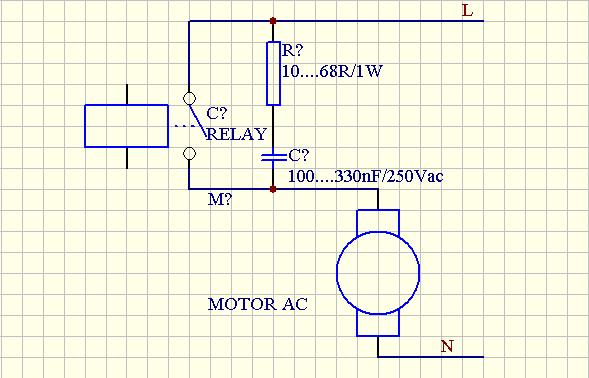

#19 Příspěvek od vasek125 »
Nemám. A teď už to nespojím - je to celý nalakovaný a přišroubovaný. Až budu dělat novou desku, proč bych to měl mít propojený s ochranou zemí? Nemá to být správně oddělený? .. Nějak nechápu jak bych tam připojil ten rc filtr, na jaké kontakty relé a v sérii s čím, spotřebičem?
vasek125
Příspěvky: 132
Registrován: 13 říj 2005, 00:00
#20 Příspěvek od vasek125 »
Tak jsem si to přečetl znovu a asi jsem pochopil - na vstupní kontakty relé(230V) dát paralelně s těmito kontakty rc filtr, je to tak? Proč by nestačil jeden na vstupu 230V?

#24 Příspěvek od procesor »
Takto s kontaktom relé. Na odpore sa môže pri rozpojení objaviť napätie U= Ispotrebiča*R. Je dobré ak je to pod 50V. Postupom času (do 1...3ms) sa nabije C a prúd sa ustáli podľa impedancie RC na sieťovej frekvencii.
Účelom tohoto je zabráviť vysokonapäťovým špičkám pri rozpájaní obvodu s indukčným charakterom. Prejavom týchto špičiek sú opálené kontakty relé(oblúkom), ale najmä rušenie elektroniky silným elektromagnetickým poľom so širokým frekv. spektrom.

#25 Příspěvek od vasek125 »
Relátkem spínám jak fázi tak zem. Takže tento filtr bych měl dát případně na obě dvojice kontaktů že?

#29 Příspěvek od vasek125 »
procesor píše:Takto s kontaktom relé. Na odpore sa môže pri rozpojení objaviť napätie U= Ispotrebiča*R. Je dobré ak je to pod 50V. Postupom času (do 1...3ms) sa nabije C a prúd sa ustáli podľa impedancie RC na sieťovej frekvencii.
Není tohle naopak škodlivé? Zkoušel jsem to pouštět v simulátoru a obvodem poteče po rozpojení relé proud několik mA.

#30 Příspěvek od procesor »
mA ti ten motor neroztočí.
