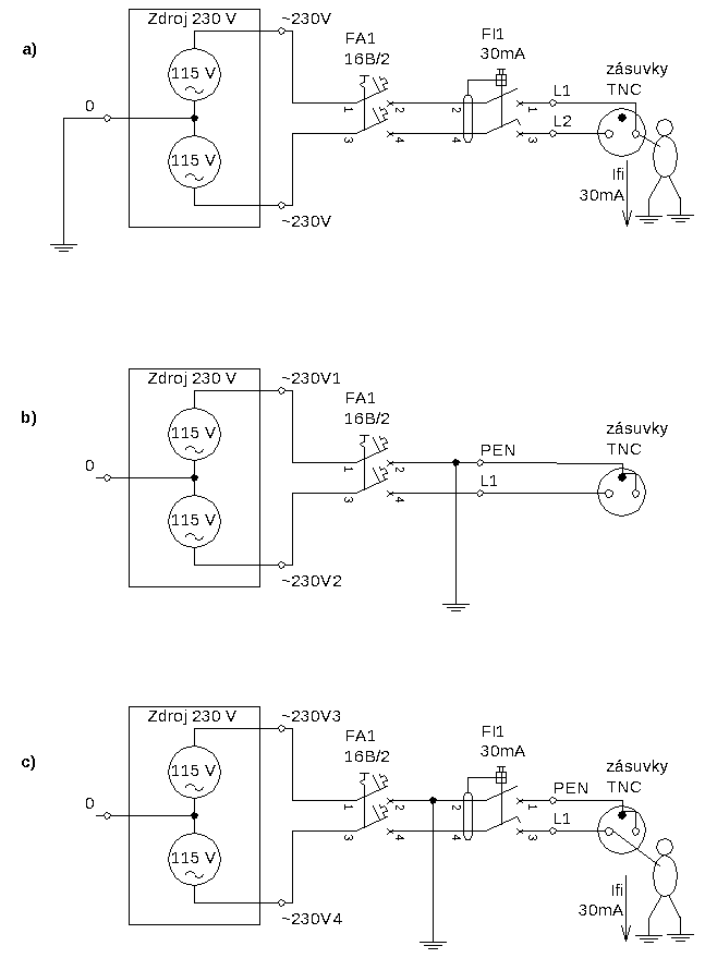

Omlouvám že se přidám k dotazu a nezakládám nový dotaz, ale je to hodně podobné. Jen zdroj 230V~ má vyvedený střed 115V~. A v objektu je zásuvková síť TNC. Nakreslil jsem tři varianty a teď řeším dilema co bude v dané situaci nejlepší.
Varianta a) je bez uzemnění kolíku v zásuvce (pouze pro spotřebiče třídy II.) jinak dle norem nepřípustné, ikdyž s chráničem.
Varianta b) dle starých norem vyhovující, ale podle mne nejnebezpečnější.
Varianta c) s chráničem, ale při poruše dochází k odpojení i PEN vodiče, což je také dle norem nepřípustné.
Takže asi nezbude nic jiného než objekt připojit dle nejnebezpečnější varianty b) (dle staré normy) pokud chci aby zdroj prošel revizí.
(14.34 KiB) Staženo 121 x

Pro medulina - u trafáku na sloupě máš taky jeden "konec" vinutí (většinou) uzemněnej.
Takže ty dva "zdroje" v serii na jednom konci uzemni a ber to jako PEN, druhej konec jako L. Nevím, kde se vzalo to zemnění za jističem a jakou to má logiku. Následně můžeš použít jak jistič, tak fíčko, pokud to po cestě rozdělíš na třídrát. Jen ta zem musí být opravdu zem.
