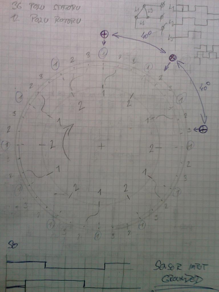

Po několika pokusech o synchronizování kotouče s rotorem se sem opět vracím pro radu a názor. Jelikož to k překvapení zůčastněných nefunguje
Zapojení jako takové mám postavené (na nepájce) a oživené : MC33035 spolu s IR2110 jako drivery a výkonový stupeň 6xIRFZ44.
Alternátor má 36 statorových nástavců a 6 párů rotorových pólů
Udělal jsem tedy kotouček o 12ti "zubech" o velikosti 1:1 vůči mezerám
Vůbec jsem ale nevěděl jakou uhlovou rozteč by měli mít IR závory.
Když jsem si to nakreslil napadlo mě IR rozmístit s uhlovou roztečí 40stupňů což bude asi špatně.
Na obrázku je načrtnuto jak jsem uvažoval o rozmístění fázových vinutí a poloha rotoru vůči polum statoru.
Poradil by mi tedy někdo jak teď dál ? Na co bych si měl dávat pozor a co sledovat ?

V datasheetu neni dost informaci? Letmo se mi zdalo, ze by to melo stacit.
Nepajive pole? vs. kapitolka layout considerations?
Osobne bych vetsi pohon ridil z nejakeho MCU, nakonec by stacilo i AVRko, kdyz se sw dobre napise. A je naprosto volna ruka pri volbe strategie rizeni. A pri snimani polohy take clovek neni omezen tim, aby vyhovel nejakemu obvodu. Mozne je prakticky cokoliv, co dava absolutni informaci o natoceni nebo relativni informaci doplnenou referencni znackou.

statické optozávory rozteč 10° (klidně po 40°)
dírky v kolečku rozteč 30°
Signál z jednoho fázového snímače spíná následující fázi.
Alternátor jakštakš dobíjí při otáčkách motoru >800, a to ještě převod do alternátoru je 2:3 (do rychla).
Selsyn dokáže přenášet velmi pomalý pohyb právě kvůli buzení střídavinou.

K tomu alternátoru:
Pokud si představíme rotor polarizovaný, pak statorové nástavce musí po 1-2-3 následovat další 1-2-3 ale obráceně motané, takže bude potřeba do toho ještě rozlišit polaritu, neboli 6 senzorů.
