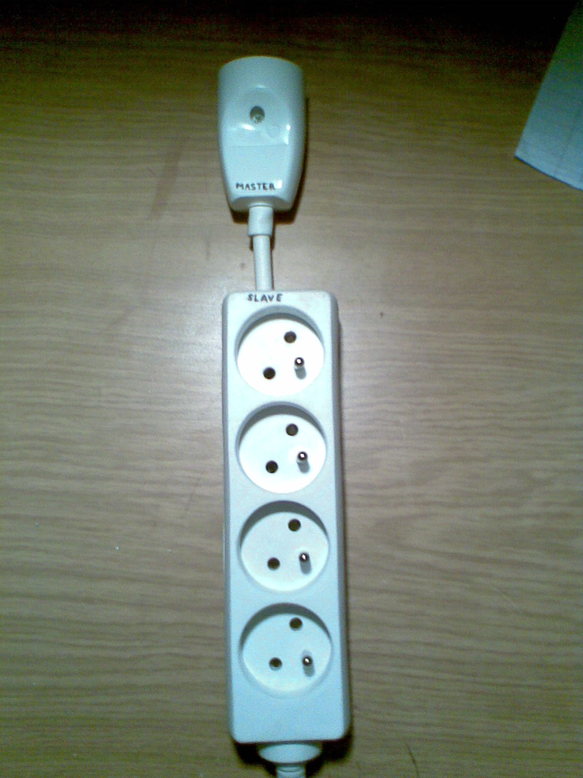

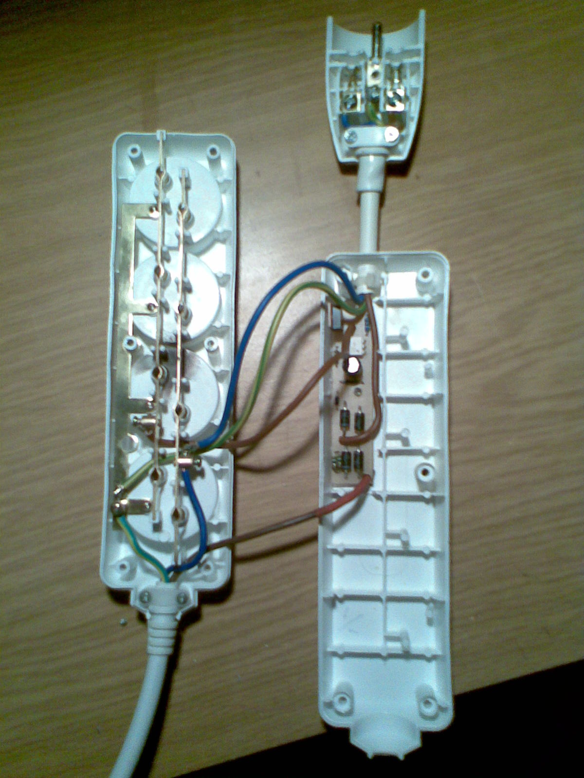

Este prilozim foto hotovej zasuvky MASTER-SLAVE.Kvalita vsak nic-moc,nakolko je to fotene mobilom.

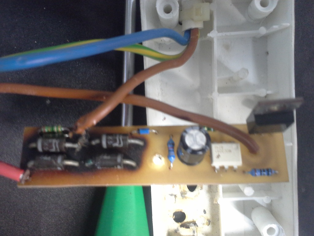

Pri tej prilezitosti som rozobral prvu a diody sa musia pekne hriat, nakolko je DPS spaleny... A to islo cez MASTER nejakych 700W co je cca 3A.
Diody budem musiet nahradit inym typom.

Ten plošný spoj je zmetek.
Teplo odvádí dioda hlavně přes svoje přívody, a ty pájecí plošky pro ně žádné teplo neodvedou, takže se to celé škvaří.
