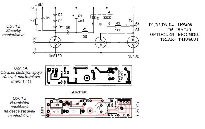

Zdravim.
Postavil som si jednoduche zapojenie,vid.priloha.Pouzivam ho ku PC,kde PC je predradena(master) zasuvka a periferie(tlaciaren,reprosustava,externy disk a monitor) su podradene(slave) zasuvky.
Vsetko funguje,teda zasuvka spina,akurat mam problem,ze pri vypnutom stave reaguje na napetove spicky.Teda aspon si to myslim-zapojim napr.nabijacku na notebook do siete a podradene zasuvky sa na okamih zapnu-dokonca sa stihne zopnut aj rele v CRT monitore.Taktiez v noci sa mi podradene zasuvy zapinali-to vsak uz rele v monitore necvaka,len preblikne LED.Taktiez to mozem pozorovat na externom USB disku,kde LED na okamih preblikne.
Neviete mi niekto poradit ako tieto neziaduce spinania osetrit,nakolko taketo nahodne kratkodobe spinania urcite nerobia dobre mojim periferiam :? .
Tiez sa chcem opytat,ci"polovicne usmerneny"prud nevadi mojmu spinanemu zdroju v PC.
Za pripadne postrehy pekne dakujem.
\\Este dodam,ze R2=20Ω.

Parazitní kapacity a svodový proud triaku: v připojeném pulsním zdroji se tímto svodovým proudem pomalu nabíjí elektrolyt za usměrňovačem, až dojde ke splnění podmínky pro rozběh zdroje. Spínací tranzistor sepne (teoreticky by to mohl stihnout i víckrát, než napětí na kondíku spadne natolik, aby zdroj opět vysadil). A LEDka problikne.
Podobný úkaz, jako u úsporek nebo svítidel LED ovládaných dlouhým vedením k vypínači.
Podobně, není-li spotřebič MASTER vypínaný fyzicky vypínačem před síťovým filtrem, i zde se bude vyskytovat malý proud tentokrát nabíjející C1. A bude problikávat LEDka optotriaku. To by šlo zjistit LEDkou připojenou do série s R1 a upřeným pohledem potmě (ono to nebude pravidelné, síťová sinusovka už dávno není, co bývala).
Vzhledem k napětí, na které se nabíjí C1, bych zkusil k němu paralelně připojit odpor v desítkách kiloohmů, zkus pro začátek 68k. Ten by měl stačit na to, aby se svodovými proudy C1 nestačil nabít na napětí potřebné ke spuštění optotriaku.
Pulsující napětí by nemělo spínanému zdroji vadit, pokud má na vstupu můstek (v tom případě diodami ale teče dvojnásobek proudu, protože musí uživit filtrační eletrolyt i za dobu, kdy ho obvykle dobíjí druhá půlvlna) nebo aspoň jednocestný usměrňovač souhlasně pólovaný.

O jakém polovičním usměrněném proudu je prosím řeč? Já vidím, že přes zkratovaný triak a též soustavu dioid D1 až D5 jdou do všech zásuvek obě půlvlny (trošičku useknuté začátky).

Hill:
Dakujem za odpoved.Ten rezistor vyskusam.
Este ma napadlo,ze namiesto kondika 1000µF som tam dal 470µF,nakolko som ho nemal.No myslim,ze je to v podstate jedno,akurat ak by tam bol 1000µF,tak by sa predlzil interval medzi jednotlivymi zopnutiami...Alebo sa mylim?
Breta1:
No prud master zasuvky preteka cez tri seriovo zapojene diody v priepustnom smere.A to je vlastne jednocestny usmernovac,alebo mi nieco unika?

dudo02 píše:.......... zasuvky preteka cez tri seriovo zapojene diody v priepustnom smere.A to je vlastne jednocestny usmernovac,alebo mi nieco unika?
Trochu Ti unikla D1.Tou zrejme take neco potece :D

Maskote a Břeťo, máte pravdu, mně unikla taky. Bral jsem to od konce a až k D1 jsem nějak nedošel. To, že v jedné půlvlně je na diodách 3x větší úbytek, než v druhé, nemá na symetrii pozorovatelný vliv.
Dudo02, kapacita C1 není kritická, důležité je, aby LEDkou optotriaku tekl kdykoli spolehlivě vyšší proud, než je potřeba k jeho plnému otevření. Čili, jestli k tomu stačí 220uF nebo i méně, je to jedno.
Takže kapacita 1m0 nevadí v žádném případě.

Je také možné, že pokud vypneš PC jen tlačítkem nebo softwarově (jak také jinak, že), zůstává stále malý odběr zdroje PC, který přinejmenším posouvá proud LED optotriaku směrem k sepnutí.
Na to ovšem konstruktér tohoto obvodu myslel, když tam nakreslil čárkovaně rezistor R2. Tento rezistor zvyšuje prahový proud obvodu tak, aby obvod nespínaly nežádoucí proudy. Rezistor, který navrhuje Hill, je z tohoto pohledu téměř ekvivalentní.
Snad by také částečně pomohla výměna MOC3020 za např. MOC3041, který spíná pouze v "0" a tím redukuje nežádoucí spínání.
Také bych použil nějaký vstupní LC filtr v síťovém přívodu. Na schematu chybí. Také chybí seriový RC člen, který se doporučuje zapojit mezi obě anody triaku (R=39Ohmu, C=10nF, viz datasheet).
Všechna tato opatření jistě povedou k vyřešení problému.
