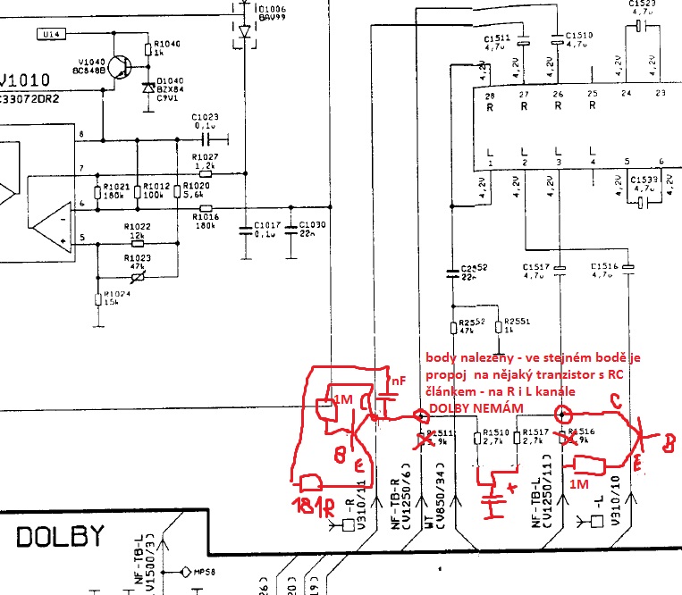

Tak jsem si myslel jak to bude snadné. Dolby to nemá, takže schéma je jiné , něco jsem dokreslil.
Nevím, zda si můžu dovolit naprosto oddělit všechny přívody do společného bodu na "-" od obou el. kondenzátorů, když na tento potenciál je přivedeno více cest, tak jak je dokresleno nebo oddělit pouze kondenzátor a ostatní nechat spojené v uzlu. Rezistory 3k9 (z děliče) jsem tam nenašel,pouze R1510 a R1517.
Děkuji

#18 Příspěvek od Hill »
Těmi tranzistory bych se nezabýval. Prostě ty elektrolyty odpoj a pusť to do nich.
