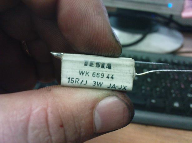

Ten povodny 2w rezistor co je v serii s tym FETom bol oprazeny okolo neviem dakto co to mohlo sposobit?.
blbej vodpúrek
(31.31 KiB) Staženo 83 x

piaggio píše:Ten povodny 2w rezistor co je v serii s tym FETom bol oprazeny okolo neviem dakto co to mohlo sposobit?.
O tom se píše v kdejakém vlákně, stačí Hledat :roll:
No, když si myslíš, že ten "blbej vodpúrek" topí sám od sebe - tak to bude asi "opravdu blbej" :wink:

No ale on bol zrejme fest horuci,podla farby cinu na vyvoch by vypadnul aj sam keby bol naletovany hore nohami.
Tu dvojdiodu tu osadenu nemam a tlmivku nemam ako zmerat,len ohmetrom.Zmeral by som ju megmetom ale nemam voci comu.Ten paralelny kondik ako aj ostatne maju svoju predpisanu kapacitu.
A FET reaguje,aj sa zda byt dobry...
...no a ten axial 15R mal 270R....

Vymenil som rezistor.Poduska OK.Ale objavili sa casom sp.behy....

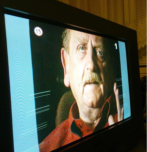

Po zohriati sp. behy ,hlavne pri prezime 4:3.
Moze mat na to aj zvysena teplota hlavneho chladica v uzavretej bedni??
sp behy
(52.36 KiB) Staženo 89 x

To vyzera na "liznuty" feature box.Skus postupne suciastky(IC,elyt.kondiky) chladit mraziacim sprejom.To moare po bokoch je fakt,alebo je to len interakcia z fotakom?

To moire je fotak.
Najhorsie je,ze ked dam dole zadnu stenu,uz to nerobi - nezohreje sa to tak.Takze na to chladenie moem zabudnut....

Tak to bude skor studenym spojom pri pritlaceni deklu.
