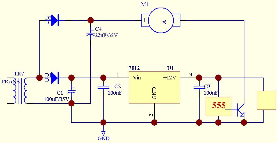

Predzosilňovač bude mať 12V stabilizovaný obvodom 7812.
Diódu pre ventilátor otoč, motor bude pripojený +pólom na plus, -na kolektor tranzistora.
Obvod 555 pripoj na 12V stabilizovaných.
Jednocestné usmernenie je v poriadku ak pre nasledujúci stabilizátor sú splnené podmienky potrebnej rezervy 2-3V na vstupe (pre7812)
procesor
Příspěvky: 5286
Bydliště: PO
#17 Příspěvek od procesor »
Takto
(39.89 KiB) Staženo 90 x

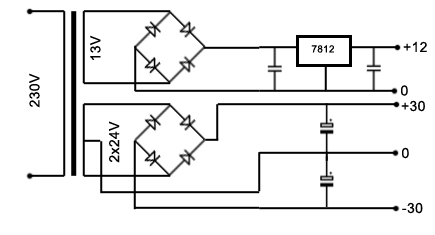

-Ergo-
Příspěvky: 35
Registrován: 20 úno 2010, 00:00
#18 Příspěvek od -Ergo- »
Jo jasny už tomu rozumím. Zkrátka jednocestné usměrnění zvlášť pro předzes a elektroniku chlazení a zvlášť usměrnění pro samotný ventilátor. To by asi šlo. Tak třeba pak ten stabil nebude už tak topit. Mě šlo o to aby se pak v reprácích neozýval nějaký brum, pištění nebo podobny nežádoucí zvuky, když bude usměrněno jednocestně.

OK tak nakonec jsem na ten toroid navinul extra nové vinutí. Jen od oka a náhodou jsem se trefil na 13V. To by mohlo být. Zrovna navrhuju novou desku pro zdroj. Doufám, že když propojím nuly tak to nebude dělat neplechu. Ale tak snad ne.
Mimochodem trafo dodá při 24V 5,2A do jedné větve a 3A do druhé větve, takže hádám má asi 200VA.
Schematicky to mám teď asi takto:
(34.57 KiB) Staženo 90 x
Příspěvky: 14452
#23 Příspěvek od masar »
Fungovat to bude. Jen pro "čistotu" řešení bych ventilátor napájel odděleně od napájení předzesilovače. Ale rozhodně je to lepší řešení, než to podle procesora(nic ve zlém), spoléhající na stabilní odběr a stabilní (dlouhověkou) časovou konstantu vyhlazovacího filtru. :wink:

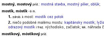

dudo02 píše:OT-kde si prisiel k tomu ôkanu vo slove"Most"?-vsak sa to neda citat,nieto este vyslovovat :D
Tu ...
"ô" je bežná slovenská samohláska, .... hop krič, až po preskočení... :roll:
