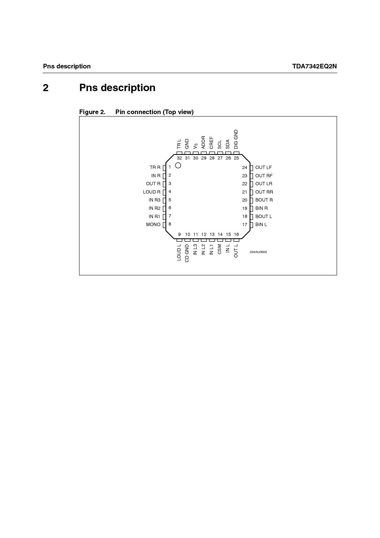

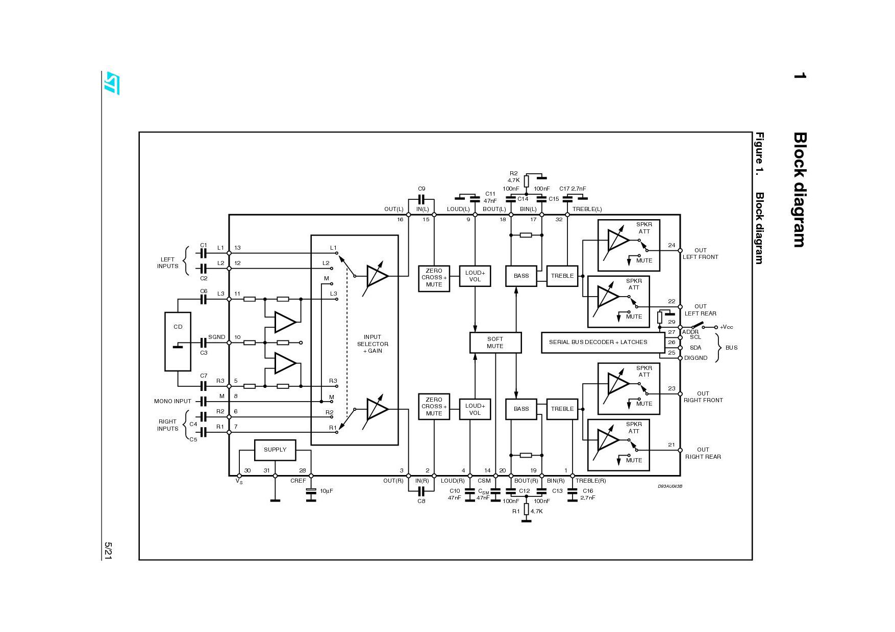

tda7342_.jpg- (76.78 KiB) Staženo 283 x
tda7342.jpg- (128.67 KiB) Staženo 255 x

Milan_F píše:Do konektoru měniče by měli jít piny 5, 10 a 11
Ano, všechny 3 piny míří do konektoru pro CD měnič, dále tam také vedou piny 6 a 12.
Pin 7 a 13 míří do sady kondenzátorů těsně vedle brouka pro kazetovou mechaniku. Takže ještě odposlouchám jestli tam je vážně signál z brouka pro kazetovou mechaniku, a pokud ano, bude nejlepší cestu přerušit a nahradit svým zdrojem. Pokud to takto vyjde, bude to mnohem lepší, protože ta VF část je vážně nedobytná. A to, že budu muset zasunout kazetu mi vadit nebude =)
