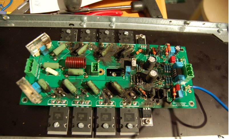

#21 Příspěvek od ZdenekHQ »
Tak to budeš muset přemostit ještě jeden odpor. Hlavně to pak po oživení nezapomeň vrátit do původního stavu, ať nedopadneš jak ten na fotce.
