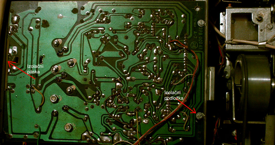

Quest
Příspěvky: 487
Registrován: 10 pro 2008, 00:00
Bydliště: Polabi, kdysi řepné, nyní řepkové lány.
#29 Příspěvek od Quest »
Riziková místa popsaná na obrázku máš dobře?
(224.08 KiB) Staženo 336 x
