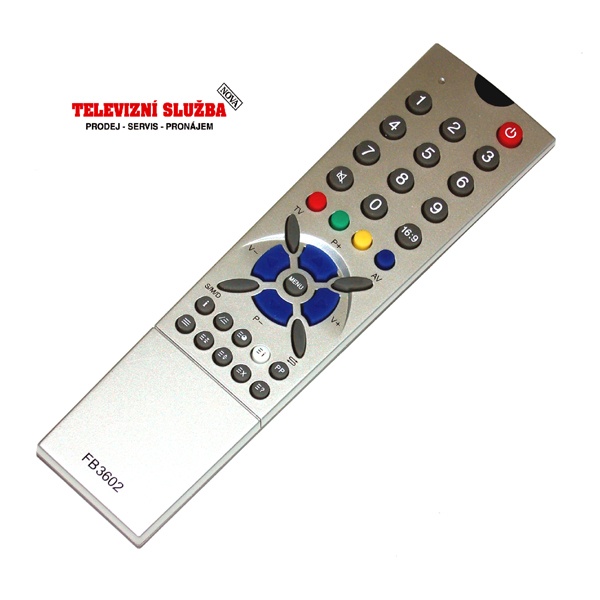

Řekl bych, žes tu dal dost nešťastně odkaz nikoliv na orig. ovladač, ale na jeho náhradu.
Vypadá ten originál takto?:
http://www.tsnova.cz/p27604-dalkovy-ovl ... e&id=27604
Mascom TM3602
(63.38 KiB) Staženo 80 x

Díky kokune! Já nevím. Já ho nikdy neměl a neviděl. Tohle jsem jenom našel na netu že se k tomu hodí. Bude to ale asi ten co jsi sem dal Ty protože jsem někde viděl že se někdo na netu bavil o bílém knoflíku na ovladači.
Takže díky! Budu shánět tenhle.

No, to já netušil, že ho nemáš - když už máš tu telku víc než 4 roky.
Ale VDO Mascom TM3602 by měl na tvůj model tvp pasovat - je i na seznamu modelů, ze stránek TSNOVA (z kterých jsem bral obrázek):
http://www.tsnova.cz/p27604-dalkovy-ovl ... 02-tm3603/
P.S.
Tuším ho mám taky, ale je i s telkou na chalupě. Ale telka je funkční, takže se ho zbavovat nemíním.
Přestože je to telka CRT (š. asi PT200), tak to bude zřejmě on - vzhledem určitě odpovídá. Taky už není v nejlepším stavu, ale funkčně je v pořádku.
