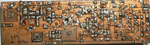

Tak jsem to ještě našel. Můj první a poslední VKV přijímač. Dokonce přijímal!
(132.33 KiB) Staženo 513 x
