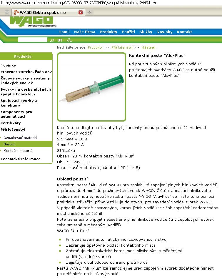

Co se týká hliníkových vodičů, mám takovou zkušenost, že ty "svině" ne a ne ukápnout, Zkuste někdo zahřát tenkej hliníkovej drát třebas kapesním hořákem. ten drát se obalí vrstvou oxidů, která ho drži pohromadě a uvnitř je tekutej. teprve až se podaří přehřát tu vrstvu, tak se drát rozsype. Navíc má hliník velký součinitel roztažnosti. Takže není problém mít záhadnou elektroinstalaci, která funguje pouze tehdy, pokud je teplota v místě třeba nad 20°C. Hledejte pak přerušený spoj. POkud to jen trochu jde, je lepší se hliníku zbavit a nahradit mědi. A to ještě nejmenuju takový zhovadilosti, jako je hliníkový vinutí cívky All - setkal jsem se s tím u měniče k zářivce a u startéru ze škodovky..
V malých proudech přežije hliníková instalace roky a na velké je to bez pravidelných prohlídek harakiri, takže co tady řešit okolo wago svorek.
Výrobce, který uvede závazně podmínky za kterých za výrobek ručí, si řeže větev a to se dneska nenosí, naopak spíš mlžit a někam dozadu drobným písmem dodatek, že za škody po roce používání neručí.
ps:docela odvážné je tvrzení výrobce, že s použitím pasty můžeme spojit měď a Al. bez kupálu. tak zazračnej prostředek a skoro zadara:)

Edit: já jsem nedávno podobný případ řešil pomocí svorek RSA 16 přechodem na měděný drát. V těch svorkách se nerve šroub do drátu, ale je tam plochý díl, přes který se to utahuje, a svorka navíc malinko pruží. A stejně jsem to tím Alu-plus opatlal.
http://www.elektrobecov.cz/clanky/535-r ... -16-a.html a výrobce přímo zmiňuje použití pro hlínu 2,5 až 16.
