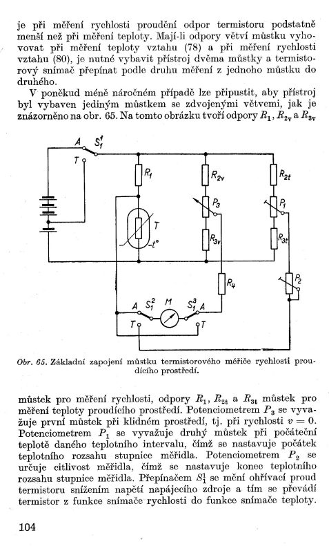

Řešení, které bude měřit a ne jen cosi a možná ukazovat je založeno na žhavených perličkových termistorech, popřípadě snímačích Pt, Pt-Ir, W. Popis je například v J.Vepřek: Termistory, kapitola VI nebo Karel Sehnula:Snímače neelektrických veličin, str. 127. Na ukázku:

termit256 píše:Nevim jak ty perlickove termistory vypadaji, ale myslim ze bude problem s rychlosti odezvy.
Perličkový termistor můž být menší než makové zrnko.
Z katalogu 1980 popis perličkových termistorů řady NR - 01:
"Přímo žhavená polovodičová perlička s přívody ze slitiny platiny o průměru 0,025mm je zatavená ..."
Jsou k dispozici i nezatavené. Perličkový termistor se vyznačuje rychlou a strmou odezvou, ale není příliš lineární.
A ještě bych citoval z nějakých skritp:
" ... Pro účely měření se používají nejčastěji perličkové termistory ve skleněném držáku. Průměr perličky bývá 0,2 až 3 mm. Výhodou termistorů je velká citlivost a malá hmotnost čidla, což umožňuje měření velmi malých a rychlých teplotních změn, bodové měření teploty, měření povrcho­vých teplot apod. Běžný měřicí rozsah teploty je od -60 ºC až do +200 ºC (výjimečně až do 400 ºC). ..."
nebo:
"Pro některá použití jsou zajímavé velmi malé rozměry tzv. perličkových termistorů, jejichž malá tepelná kapacita zkracuje časovou konstantu čidla na jednotky sekund, a zvětšuje tak rychlost jeho odezvy na změny teploty."
