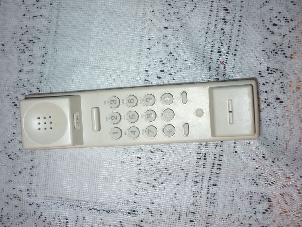

jeden telefon je : SIEMENS EUROSET 802 a druhý je tento : (viz.fotka)
Je možné,že ty dva telefony nebudou spolu dobře komunikovat. :roll:

#23 Příspěvek od ok1hga »
podle obrázku telefon nepoznám . . .
ten telefon je potřeba odzkoušet a musí fungovat jako standartní telefon s číselníkem.
Při zmáčknutém tlačítku (zavěšení) musí být připojen k lince přes kondenzátor (cca 2µF/100V) a stejnosměrně musí být oddělen od linky.
Při zvednutí sluchátka musí být impedance tak nízká aby proud relátkem dokázal relé přepnout a do druhého sluchátka zvonit.
Když se potom "zvedne" i to druhé sluchátko, také si přepne i druhé relé a pak by mělo být slyšet komunikaci mezi sluchátky.
Pokud ti to takto nefunguje, nejsou tebou použitá sluchátka vhodná obě, ale třeba i jen jedno z nich.
Standartní telefony s otočným číselníkem, s klávesnicí pro pulzní nebo tónovou volbu takhle fungují . . .

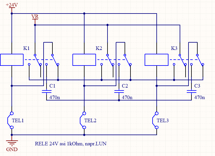

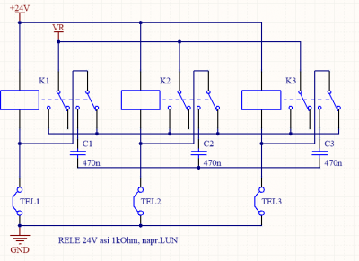

Toto je spojnica pre tri telefóny. Pri zdvihnutí napr TEL1 začne TEL2 a 3 zvoniť. Po zdvihnutí zvonenie daného telefónu ustane a môže sa rozprávať. Nieje možné smerovanie, tj po zdvihnutí zvonia vždy zvyšné dva a počas hovoru dvojice sa môže tretí pridať len zdvihnutím slúchadla. Napájané z 24-30V, VR je vyzváňacie, stačí pár pulzov na 25Hz opakovať po asi 2-3s. Ak by vadilo, že zložený telefón počas hovoru dvojice vyzváňa, je potrebné vyhodnotiť odber dvojice a blokovať ním vyzváňacie napätie, napr relé v sérii s napájaním.
EDIT: Myslím, že v tej schéme chýbajú ešte diódy pod relé, aby vyzváňací impulz nespínal relé.
