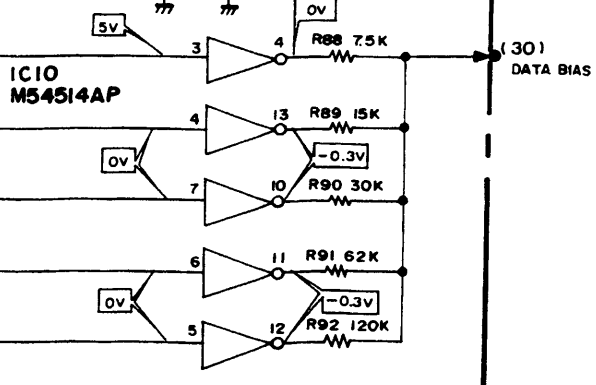

Pokud jsem to dobře pochopil, tak ho z digitálních výstupů Compu-Brain vyrábí IC10, vypadá to jako hodně jednoduchý DA převodník.

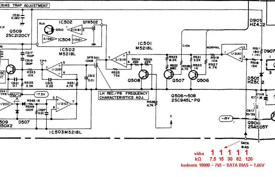

A ještě mně něco nesedí: Pokud by Compu Brain měl předmagnetizaci "přidat", mělo by se napětí DATA BIAS zvětšovat. Ale podle schematu mně vychází, že čím vyšší binární hodnota na portech (B0 až B4), tím menší napětí DATA BIAS, protože IC10 jsou invertory (tranzistory) s otevřeným kolektorem. Takže pokud je např. výchozí (standartní?) hodnota 01000, pak je napětí DATA BIAS určeno děličem R89/R518 (oba 15k) a napětí na pinu 1 IC501 bude polovina z Uz (D505) t.j. +2,5V (uprostřed regulačního rozsahu) a pro hodnotu 10001(SONY UX-S) bude toto napětí jen +1,6V.
Ještě to prověř, jest-li se nemýlím. :wink:

Nevím, kde jsou hodnoty DATA BIAS měřeny, ale podle schematu nemůže být rozdíl mezi naměřeným napětím o bin hodnotě 10000, jako je u pásku MT (1,48V místo 1,63V). :wink:
Také hodnota napětí 4,51 při binární 00000 neodpovídá. Měla by být 5V (resp. Uz D505).
Lépe popiš názvy dat v tabulce, nějak se v nich ztrácím.
