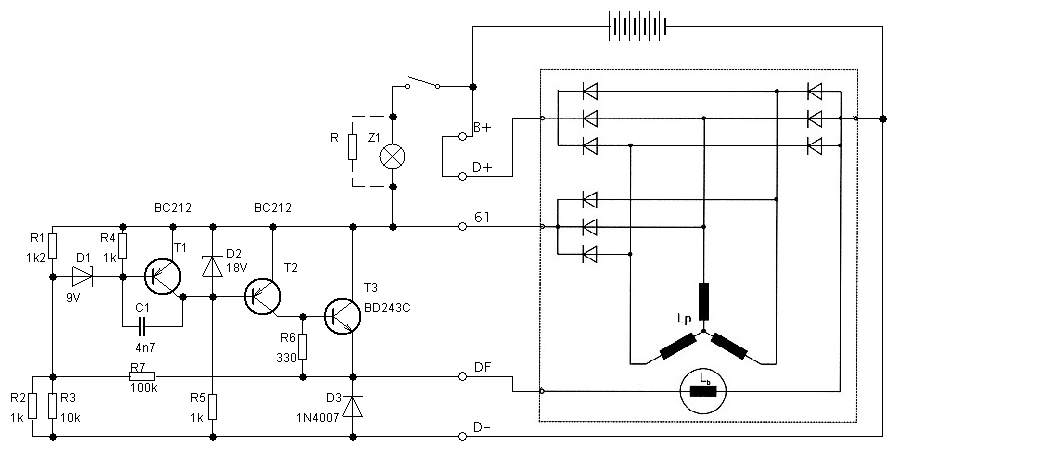

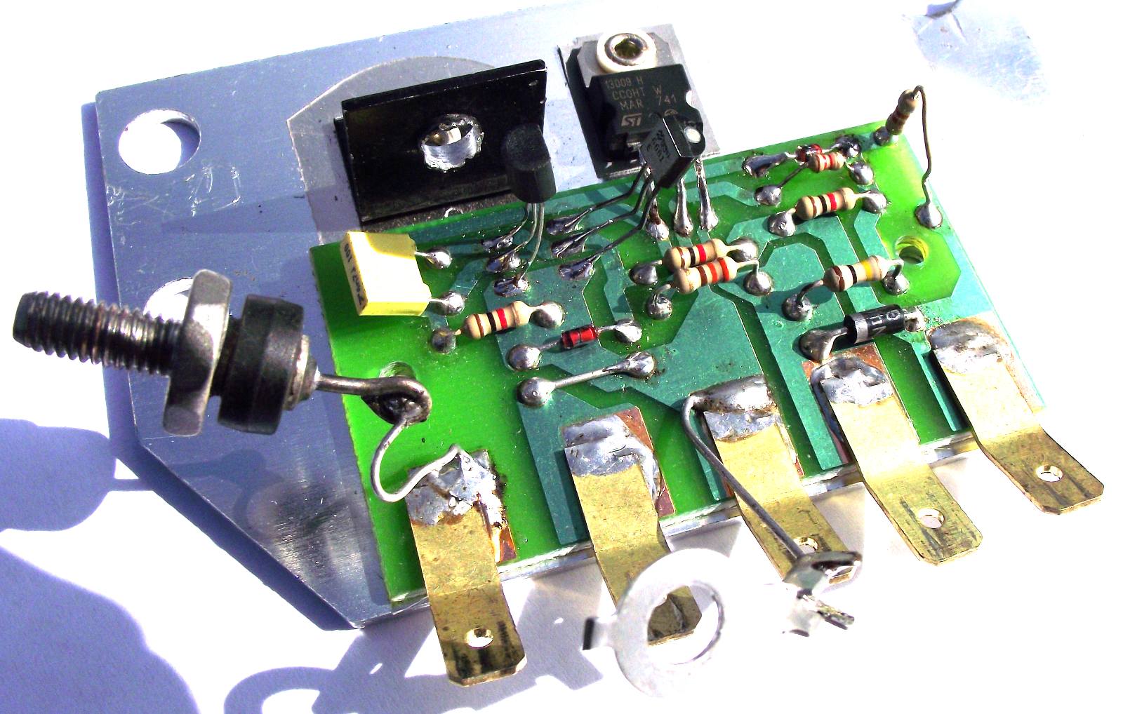

vpravo je původni T (TO92) s rozmistěním pinů E B C a vlevo je BC327, který jsem přípajel včera s piny C B E.
A zapojení regulátoru, kde vývod 51 odpovídá B+:

E a C pri oboch PNP v schéme máš prehodené. A podľa toho, čo popisuješ ako to funguje budú tak aj zapojené. Čo je E a čo C sa dá zistiť z datasheet-u, alebo meraním h21e.
edit: vidím (teraz) foto a je jasne že schéma by nemala mať všetky kolektory pripojené na D+

Rozložení pinů E a C jsem rozeznal podle h21e měřeného multimetrem. Buď má h21e 10 nebo h21e 400. Při h21e = 400 a T je ploskou ke me tak rozlozeni pinu je E B C.
Spoj mezi D₊ a 61 má neměřitelně malý odpor, takže mi to spíš přijde jako propojka, ikdyž mi nedává moc smyslu v tomto místě.

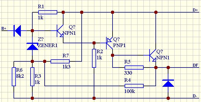

Aktuální schéma tedy je:
(5.89 KiB) Staženo 78 x

Našel jsem jednu (zřejmě starší) variantu tohoto regulátoru. Z ní je schema čitelnější.
Obrázek
:wink:

díky za schéma, vypadáto cca stejně, jak původní schéma až na ty dvě zenerky.
Edit: Zkusil jsem to zapojit, jak to na tom schématu a nefunguje to - napětí na DF se zvětšuje s roustoucím napětím na D+. Při otočených T1, T2, jak jsem uvedl v posledním schématu, tak se obvod chová korektně.

Pro úplnost jsem překleslil i to "maďarské" zapojení. Jeví se zcela ekvivalentní a není důvod, aby nepracovalo.
Lidský faktor je "sviňa". :wink:
(74.09 KiB) Staženo 105 x

jo s tim schematem co jsi teď postnul souhlasím a funguje, ale u toho předešlého ručně kresleného bych řekl, že E a C jsou prohozeny. Podle datasheetu ma BC213 na pinech 1 - E 2 - B 3 - C. Mě alespoň přišlo, že ty T jsou orientované tak, že pin jedna maj vlevo.

Na tej ručne kreslenej je to v poriadku: E je vpravo pri pohľade na text tranzistorov. tak isto je to aj s BC327.
