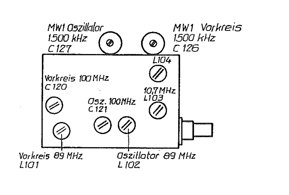

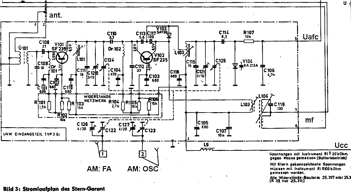

Tuner pro CCIR do 104 MHz máš v příloze. Na roztažení pásma až do 108 MHz by měla stačit náhrada C111 a C115 kapacitami 10 - 12 pF (teoreticky by šlo ty kondíky jen vyštípnout a dotáhnout pomocí trimrů C120 a C121, teda, jestli v jejich dostatečnou stabilitu ještě věříš, přece jen by byly oba nastavené do poloh s nejvyšší kapacitou a možná ani to stačit nebude).
A kondík C109 zmenši na 8p2.
A pak jen obvyklým způsobem doladit konce stupnice a souběh.

Tak jsem vyndal C111 a C115. Ale měl jsem tam jiný kapacity proti schematu co tu již bylo před časem. C111 ve schematu je 18, já měl 22. C115 ve schematu 15, skutečnost 27.
Po zapnutí to začalo na VKV hned hrát, s ničím jsem zatím nekroutil. V porovnání s Philipsem s digitálkou jsem dole naladil první stanici 88,45 nebo 89,70 (stejnej program) a poslední na 102,7. Takže postrčit oscilátor.
elektrosvit
Příspěvky: 2517
#24 Příspěvek od elektrosvit »
Však jo, 18 a 15 je pro 88-104, 22 a 27 pro 66-73.
Příspěvky: 20515
#25 Příspěvek od Celeron »
Aha, zmátlo mě to původní papírový schema dodaný s OIRT Garantem, myslel jsem že to je taky OIRT a ono bylo CCIR 88-104.
Nojo, tak jak to že bez C111 a C115 mě to nejde nad 104MHz? Kdyby tam byly paralelně ještě ty 18 a 15 piko, tak mají samy o sobě víc než trimr, (3-12) kterej rozhodně nemám na maximální kapacitě. To bych se pak nedostal ani na ty 104MHz.

Doma žádné vf. měřáky nemám, slaďoval jsem ho "na ucho" podle jiného rádia. Kapacitním trimrem horní konec rozsahu, cívkou dolní konec. Nejprve oscilátor, pak vstup. Jestli jsou v originál CCIR jednotkách jiné cívky, to fakt nevím. Jedno rádio s původním rozsahem 88-104 MHz mám, ale nesundával jsem kryt. Že ti to nejde nad 104 způsobuje podle mě rozptyl součástek, někdo tu psal, že musel odvinout jeden závit z cívky. Jinak ten můj je taky z roku 1979.

A propo, ty jádra obou cívek jsou opravdu hliník? Takže zašroubování se snižuje indukčnost a měl by se posouvat oscilátor dolů? Mě to reaguje nějak divně, zašroubováním o otáčku se mi stanice v horní části rozsahu posouvají docela dost směrem dolů ale ve spodní části rozsahu se mi posouvají jen strašně málo. Opačně, než by to mělo být...
Jdu pro ten gener.
Příspěvky: 21236
#28 Příspěvek od Hill »
Proč opačně? Vždyť je to správně: ferit indukčnost zvyšuje, hliník, mosaz a podobné materiály ji snižují.
Čili zašroubováním hliníkového jadýrka do cívky zvedneš frekvenci oscilátoru a tím se ti posunou stanice po stupnici "dolů".
Řekněme, že utáhnu Al jadýrko tak, abych snížil indukčnost o 2 ‰.
Že na horním konci je při posuv v absolutní hodnotě víc znát, je logické - ta 2 ‰ způsobí posuv začátku stupnice z 98,2 na 98,3 MHz, tedy o 100 kHz. Na horním konci stupnice stejná změna indukčnosti ale vyvolá rozladění už o 120 kHz.
Ten horní konec pak zase více omezí minimální dosažitelná paralelní kapacita, jejíž vliv na dolním konci stupnice není zdaleka tak výrazný, jako při změně indukčnosti, což vlastně umožňuje slaďování.
Jenže vliv, jakkoli nepatrný na opačném konci pásma, stejně nějaký posuv způsobí, proto se ladí na střídačku: cívkou na dolním konci stupnice, kapacitním trimrem na horním.
Jasně, u oscilátoru jde jen o to, "usadit" rozsah na stupnici, a pak už na to nesahat. Ostatní se dolaďuje střídavě na nejlepší souběh.

Horší to je s laděným vstupem, na horním konci pásma je příjem mnohem hlasitější než na začátku. To znamená posunout vstup na nižší kmitočet. Jádro je asi 1/3 venku ale trimrem to zlepšit nejde. Na horním konci ale trimr reaguje hodně. Musím sundat víčko tuneru a podívat se, jestli není trimr na maximu, pak bych musel pár piko paralelně přidat. Za poměrákem v bodu M15 mám pověšenej milivoltmetr a měl bych to naladit na maximum jak nahoře, tak dole. Je to správná úvaha?

Hille, na C109 v vstupním symetrizáku jsem zapoměl. Má jeho snížení z 10 na 8,2 jak jsi psal, nějakej zásadní vliv? Už se mi moc nechce to zase celý rozebírat.
