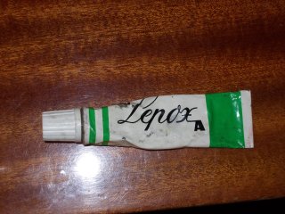

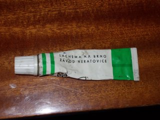

cputakt píše:Tak mám další nedobrý poznatek.Med zcukernatěl a tlumič zatuhnul...
Použi zložku A z dvojzložkového lepidla Epox. Má konzistenciu presne ako med, ale nikdy nestuhne. Mám s tým opravené dvierka na magnetofóne už asi 10 rokov, ak nie viac, a stále to funguje.
Tiež by sa dal použiť ten sajrajt z mucholapky, z tej čo sa vytiahne z valčeka taký lepkavý papier. Zoškrabať to a použiť. Ale je to až moc husté, takže skôr nie.

Tento socialistycký lepox už neseženu ale zkoušel jsem to s epoxidem co se dnes prodává ale ta složka byla agresivní vůči tomu plastu a začala ho naleptávat takže to šlo hned ven.Dnes už jsou ty rychloschnoucí epoxidy asi na jiné bázi a prot to asi naleptalo.
Tu mucholapku mi napsal minulý týden kolega ale zatím jsem ji nekoupil ale tuším že to by mohlo být to pravé.
