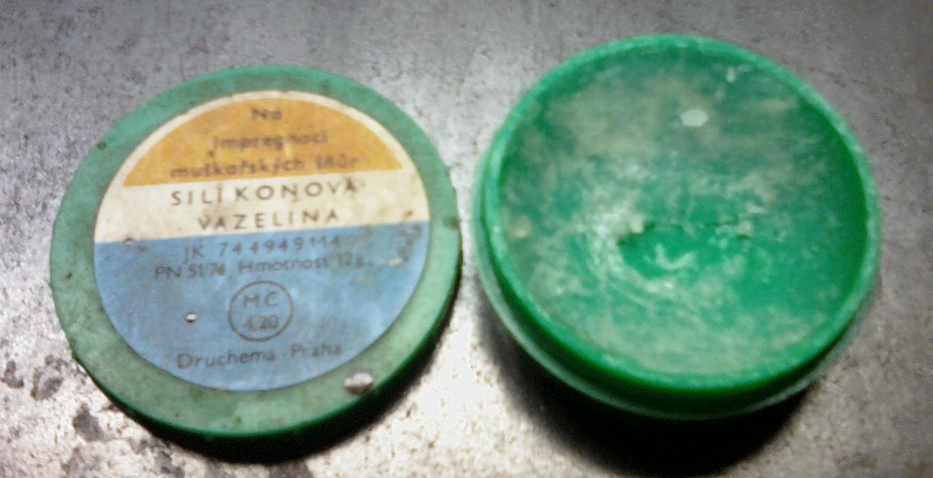

#7 Příspěvek od kokun »
Na tento účel - stejně, jako např. do zvedáčků (tlumičů spouštění) gramo ramínek, jsme používali silikonovou vazelínu.
Takovou tu téměř průhlednou (za pokoj. teploty jakoby rozsolovitou), když se promnula mezi prsty (trochu zahřála), pak už byla jako vazelína.
Neznám přesně její označení - měl jsem jí trochu v krabičce (získal jsem ji před lety - tuším z fabriky).

#9 Příspěvek od Tiger_T »
sorry za kvalitu - mobil
(88.3 KiB) Staženo 153 x

kokun píše:Na tento účel - stejně, jako např. do zvedáčků (tlumičů spouštění) gramo ramínek, jsme používali silikonovou vazelínu.
Dodnes vyrábí Lučební závody Kolín pod označením Lukosan M. http://www.lucebni.cz/main.php?action=detail&id=4
