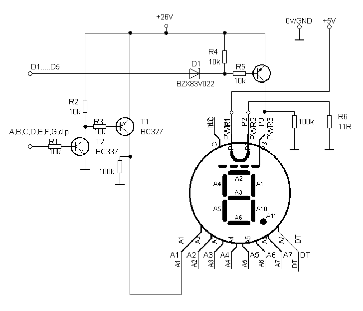

Nakreslil jsem jen doporučené schema žhavení. V praxi bývá někdy používáno zapojení se DC žhavením (bez zvláštního trafa), které by zde také mohlo fungovat.

#17 Příspěvek od Davidsev »
No... žhavit to 3,8V ss a podepřít to 5V?

#18 Příspěvek od masar »
No spíše se spokojit s nižším napětím cutoff a zapojit to takhle:
Je však třeba počítat s tím, že se může projevit rozdíl v jasu mezi prvními a posledními číslicemi. :wink:
Proto se většinou volí trafo nebo DC/AC měnič.

Tak jsem se k tomu konečně dnes dostal.
Bohužel jsem nestihl zajít do obchodu, takže jsem musel páchat z toho co bylo doma. Tranzistory NPN jsou použity C1815 a PNP KC307X, jelikož jich doma taky nemám hromadu tak mám zapojený jenom jeden digit, akorát segmenty, které nemají svítit, přecejen slabě svítí :?

#22 Příspěvek od masar »
Ten test provádíš bez připojení k MCU? Máš zapojeny ty "zavírací" rezistory?
Změř napětí zhasnutého segmentu proti GND a proti katodě. :wink:
Pokud to prosvítá jen v režimu multiplexu, pak je třeba upravit jeho parametry (snížit kmitočet, zavést "dead-time" a pod.).
Nejlépe by bylo zkontrolovat průběhy na elektrodách osciloskopem, který by měl prozradit, které hrany signálu je třeba opravit. Možná bude třeba snížit hodnotu "zavíracích" odporů.
Program byl navržen pro LED-displej, jehož zapojení pracuje s malými impedancemi a tedy i vyšším kmitočtem multiplexu.

#23 Příspěvek od Davidsev »
Mám připojeno k MCU, ale jen jeden digit, zbylé čtyří výstupy z procesoru jsou v luftě :)
No a jelikož je to asi tím multiplexem tak se s tím musím spokojit, protože programu nerozumím :D
