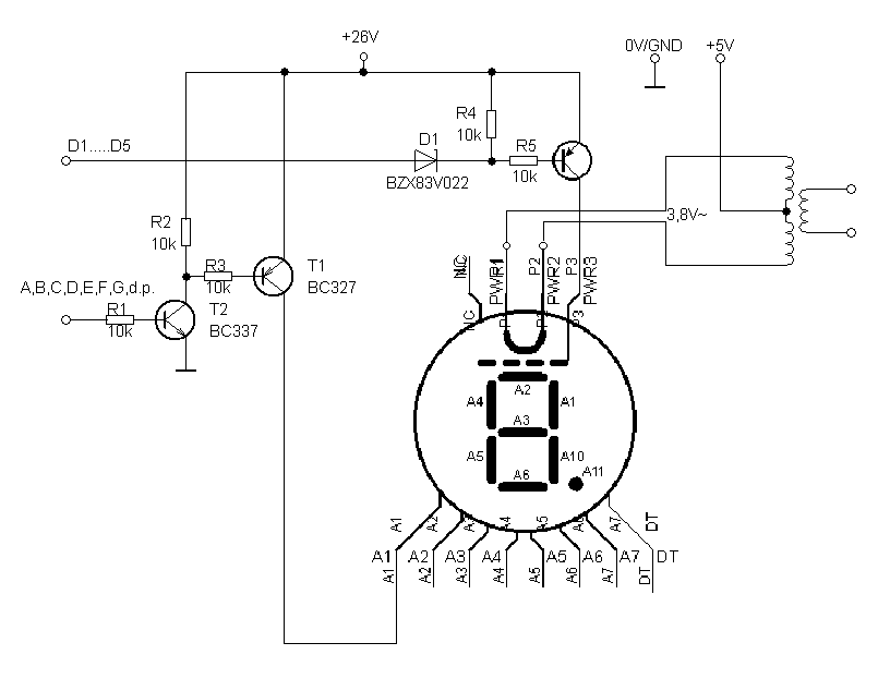

Zkusím zpáchat schéma, jak si to představuju... Jestli si to představuju dobře :D
Eletrika je sviňa, kope a neni vidět :hool:
Davidsev
Příspěvky: 717
Registrován: 02 bře 2007, 00:00
Bydliště: Štatl
#7 Příspěvek od Davidsev »
No... takže nějak takto?

#8 Příspěvek od masar »
Eletrika je sviňa, kope a neni vidět.
Já bych ještě dodal - a ty si to představuješ jak Hurvínek válku. :wink:
Nezapomeň, že PIC má napájení +5V.
Pokud jsem se díval na datasheet displeje, ten má doporučené anodové a mřížkové napětí +26V, nikoliv +12V.

No mělo by to být zapojeno asi takto:
Pokud použiješ jiné (menší) anodové a mřížkové napájecí napětí, mělo by platit přibližně Uzd = Ua-Vcc+1, aby tranzistor PNP splehlivě spínal a rozpínal. Tzn. při Ua=26V je Uzd=22V a pro Ua=12V je Uzd=8V.

Na žhavení je zde použit transformátor 230V/3,8V s vyvedeným středem? Jestli je to tak, proč se do jeho středu přivádí +5V?

#12 Příspěvek od masar »
Podle datasheetu je třeba pro dosažení nulového proudu (pro vypnutý segment) napětí +4V (cutoff bias voltage). To znamená, že při segmentu připojeném na 0V bude jeho potenciál vůči katodě -4V. Napětí není nijak kritické a je možné že to bude uspokojivě fungovat i s 0V(GND). Ještě je vhodné do schematu dokreslit "uzavírací rezistory" (mezi anody a GND). :wink:
p.s. Velikost kladného napětí na katodě je také dána velikostí žhavícího napětí, kdy jeho záporná amplituda by mohla způsobit vznik anodového a mřížkového proudu a segmenty by mohly začít "prosvítat".

Nemám v této věci vůbec odhad, doporučil bys nějakou hodnotu odporu? Těch 5V lze použít od napájení procesoru? A pro 26V tedy asi zdroj nový...
Je to tak?
Příspěvky: 14459
#14 Příspěvek od masar »
Ano, je to tak. +5V jsem volil právě proto, že to napětí máš k dispozici.
Velikost těch "zavíracích" odporů je řádově 100k. :wink:
