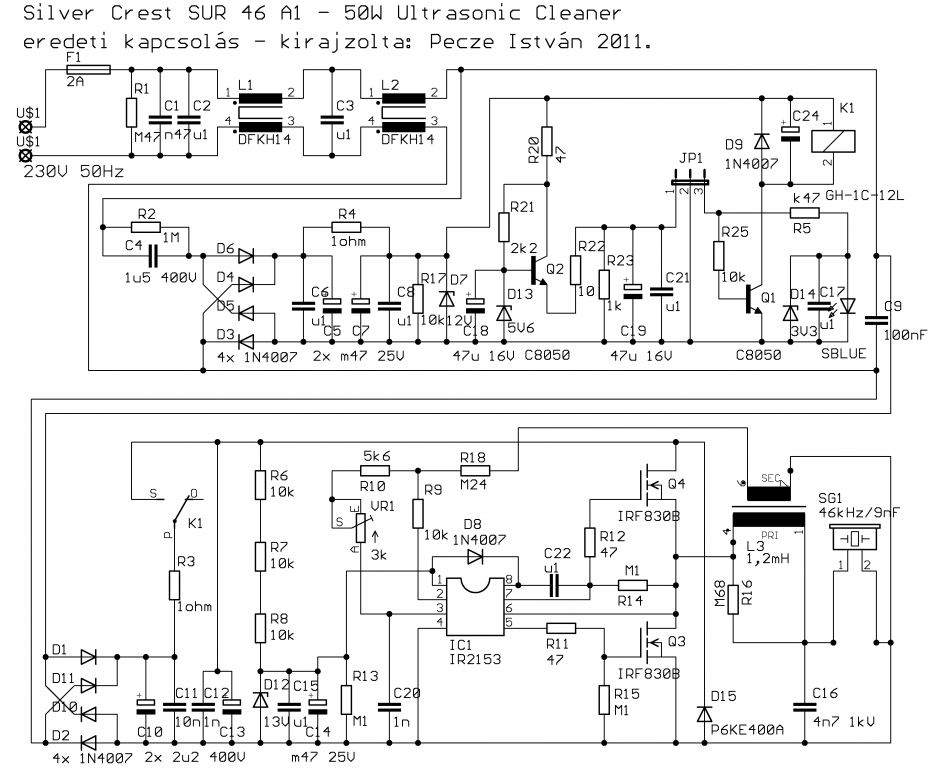

forbidden píše:vem třeba hřebík a ponoř ho do vody, mělo by to jakoby pálit
Zkoušel jsem to znovu a nic takového se neděje. Našel jsem schéma. Ten měnič teda nejspíš kmitá, mohl by být problém v tom piezu?

Příspěvky: 6686
#28 Příspěvek od samec »
sr71 píše:Našel jsem schéma...
Obrázek
V tej schéme je chyba. S takto zapojeným C22 to nemôže fungovať. Správne má byť C22 zapojený medzi vývodmi 6 a 8 IC1.

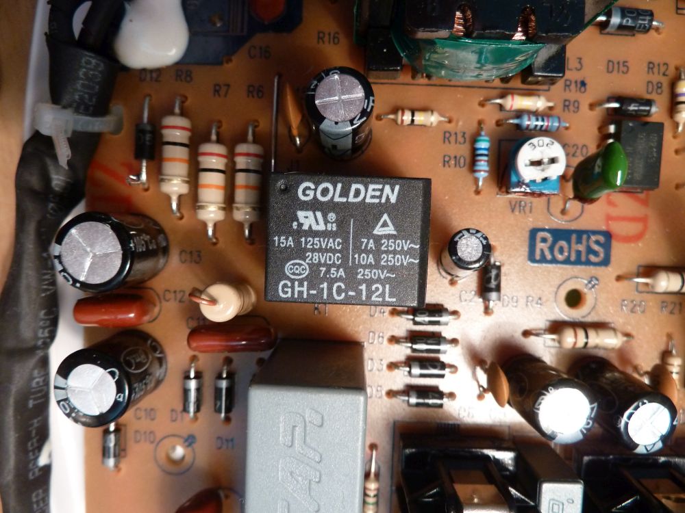

#29 Příspěvek od samec »
Ako toto relé spína 300V jedosmerných? 8O
Stane sa niečo ak zapojím nové relé pred usmerňovač?
