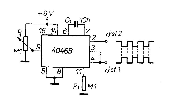

#24 Příspěvek od jandu »
Potom niečo také?
(36.8 KiB) Staženo 77 x
