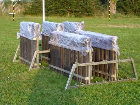

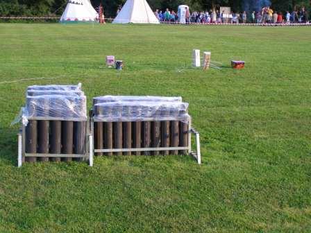

malá ukázka mých moždýřů.
(35.12 KiB) Staženo 78 x
(34.73 KiB) Staženo 104 x
