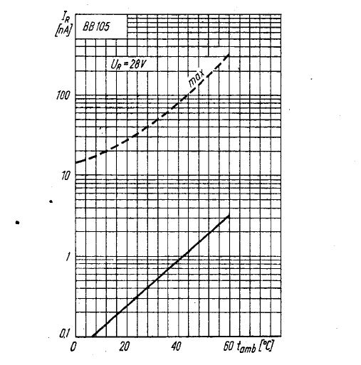

#26 Příspěvek od procesor »
No...ten 1uA tam potečie, koleno má niekde za =-30..-35V
edit: trochu menej ....napr.:
KK105G (KB105B) max 300nA
(66.56 KiB) Staženo 89 x
mi-ro
Příspěvky: 8748
Bydliště: rovina u Kolína
#27 Příspěvek od mi-ro »
No tak jo, ale určitě by měl tedy být úbytek na jednotlivých varikapech stejný, ať už sákne keramika-blokas nebo samotná dioda. A to by mohlo být vodítko kde hledat. Jinak všeobecně TESLA výrobky ujížděly vždycky, ať už to byla 820, 710, Duetto.... Oni tam pak dávali do přívodů UL kompenzační diody, který měly ujíždět na druhou stranu :D ale to byla cesta do pekel. Pokud nefungovalo AFC na 300% tak to po zapnutí bylo potřeba vždy doladit.
