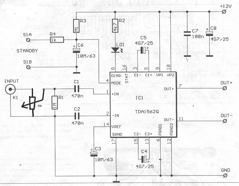

#17 Příspěvek od Zbynek_ »
Tak nakonec jsem to vyřešil takto, tím potenciometrem budu zároven regulovat i hlasitost. Nevím zda je to správně ale hlavně že to chodí a plní účel...
(119.17 KiB) Staženo 99 x
