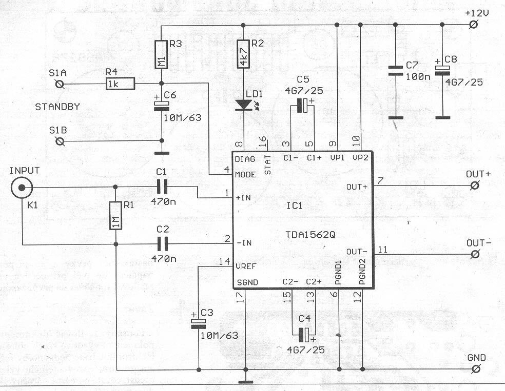

Dobrý den. Mám postavený zesilovač 50w 12v (viz foto), který jsem našel kdesi na internetu. Hraje sice bezvadně ale má nějakou chybu na vstupu poněvadž už mi spálil jednu flešku a jednu zvukovku v PC. Zdá se mi že na vstupu je mnohem vyšší napětí než má asi být, když jsem to měřil tak asi něco kolem dvou voltů. Mohl by mi prosím někdo poradit jak ho upravit aby byl pro připojené audiospotřebiče bezpečný?

Pokud bys to měl zapojené přesně podle schématu, tak nevidím důvod, proč by na vstupu mělo být stejnosměrné napětí!
Problém bude podle mě ve špatně navržené desce, atd.

to bude r1 připojenej někam jinam než na zem a nebo kulička cínu - potvora

Alebo ta zem nebude uplne tak zem, ale napriklad faza...

Zkusil bych najít tu chybu... Oddělovací kondík dávám na vstup už automaticky.. Kdybych něco posr..l aby mi to nezničilo MP3, telefon apod...
Hodnota, nastuduj si horní a dolní RC propust... Já to nenastudoval a dávám automaticky 100-220n, ale i tak nevím, aby to neořezávalo BASS, nejsem zas takový fajnšmekr abych to poznal...

Asi ani jedno z toho nebude příčinou(taky bych to viděl na chybu v zapojení), ale přesto.
1.) v mobilech a MP3 hračkách bývá někdy výstup můstkový. Pak někde přes napájecí zem je jedna půlka můstku do zkratu.
2.) v mobilech a MP3 hračkách jsou povětšinou PWM koncový zesilovače BEZ jakýchkoli výstupních filtrů. Filtraci prý zařídí samotný sluchátka. A na vstupech toho TDA možná ochranný diody.(nevim, nemám vnitřní schema IO).
No a vstupní kapacity pro nějakých 10 - 20kHz, na kterých ty PWM chodí, spolu s těma diodama opět zkrat.(tedy od zhruba 0,6V až se otevřou)
Zkus dát do vstupů nějaký třeba 330R odpory. Uvidíš...:?:

Já bych se zase zaměřil na ten obvod stby , jestli jsi ho také ubastlil a nějak ho propojil se vstupními dráty . :D

Přesně tak myslím flešku jako mp3 přehrávač. Jinak zesík mám rozebraný(vložil jsem i foto ale moc toho z ní patrné není). Ten obvod stby jak píše bobobo ten zapojený vůbec nemám. Jde mi o to že když zesilovač zapnu(tedy připojím + a - k baterii) ,tak na vstupu mi skočí napětí kolem 2,5 voltu a ihned zmizí.Toto napětí je podle mého pro mp3 flešku smrtelné. Toto napětí mi tam skočí(opět jen krátce) i když propojím svorky stby při připojeném napájení.
Nepomohlo by třeba kdybych místo toho rezistoru mezi vstupem 1M dal třeba 200k?

hele, jakou hodnotu mají ty vstupní kondíky ?
nemáš tam náhodou 470uF ?
to by odpovídalo tamu impulzu po zapnutí . . .
správně tam má být 470nF to je 0,47uF . . .
